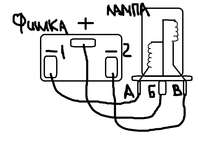

А какая машина? Оптика родная? Если оптика была под H4 и ее разделили на 2 лампы, то такое возможно при неправильном подключении. На H4 в фишке 2 минуса и 1 плюс, а многие ошибочно думают, что 2 плюса и общая масса. При неправильном подключении ток пойдет через обе лампы (через обе нити накаливания при Н4) при этом будут светить тускло обе лампы (нити). Для примера Н4 (распиновку не помню, но суть понятна):
http://www.24subaru.ru/files/5272276...e0fc0b4177.png
Если "А" подключить на "+", а "В" на любой из минусов, то при ближнем не будет гореть ни чего, а при дальнем обе тускло или наоборот.
