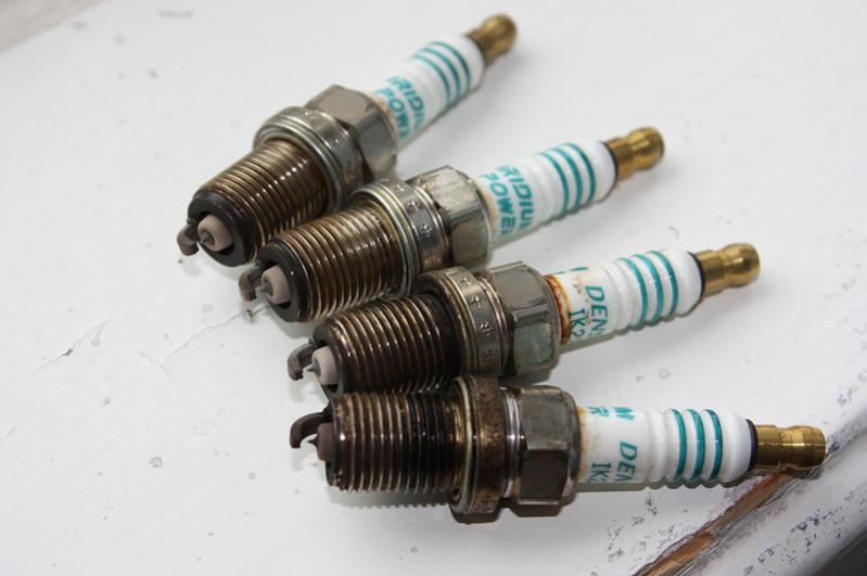

поменял вчера свечи, стояли Denso IK22, 4 года, примерно 35 000 пробега (заявленный ресурс 40 000) и вот их состояние, две вполне нормальные, одна черноватая и одна со сгоревшим иззолятором
http://forum.24subaru.ru/members/bel...3-img-3731.jpg
http://forum.24subaru.ru/members/bel...2-img-3732.jpg
http://forum.24subaru.ru/members/bel...1-img-3734.jpg
поставил VK22
Re: Какие свечи использовать?
дима, что-то не пойму, говоришь про vk22, а на фото ik22.
у тебя случаем масла в свечных колодцах нет? "темная" свечка случаем не из 4-го цилиндра?

слушай и правда, забыл уже что ставил за столько лет))) это щас я vk взял
... нет, темная из первого, прогоревшая из 4-го ... масла вроде не обнаружено
