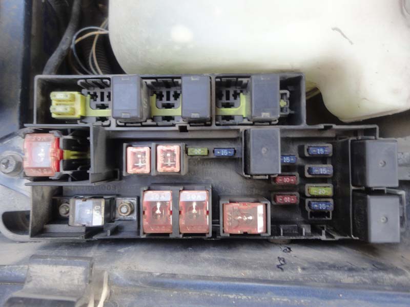

Среди этого я не нашел реле ПТФ
Re: Cz Sport Установка ПТФ
ГФка на автомате на переднем приводе))))))) а разве на блоке предохранителей салонном сбоку нет никаких релюшек?
Нету, даже на фото видно, где то ведь должна быть планка с реле
Я вообще поражен где все релюшки, ведь машина напичкана электроникой

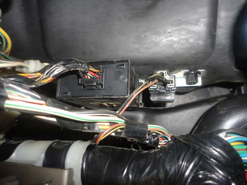

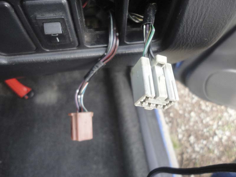

Вообщем поставил кнопку на ней индикация горит, а в клеммах на птф напряжения таки нет :(

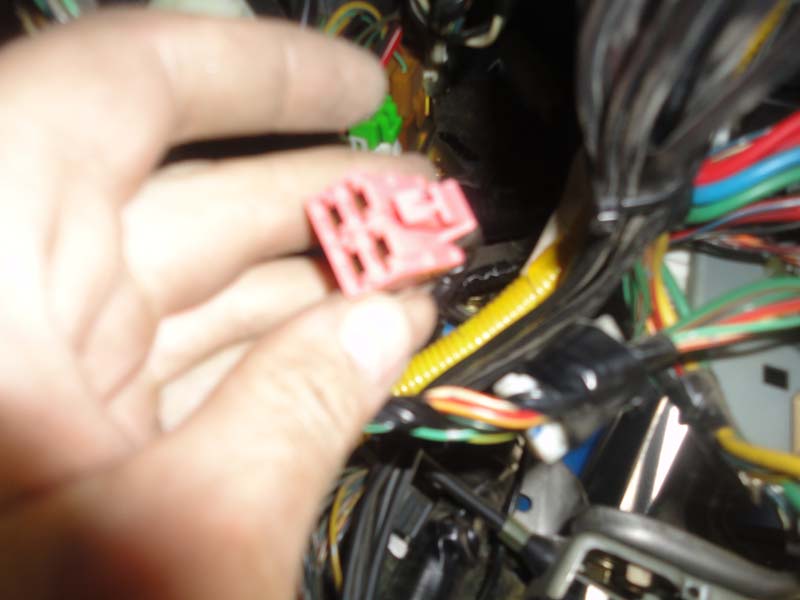

на фото розовая релюшка, туда поставил реле, теперь работает
