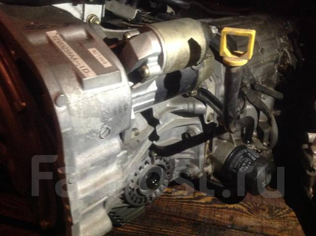

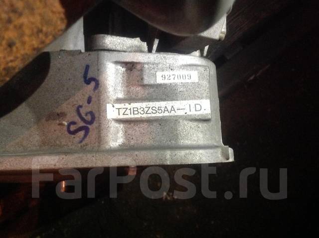

Посмотрите ещё и АКПП, какая стоит и не менялась ли - должна быть наклейка слева сверху походу движения, где стартер, рядом стык с двигателем и акпп.
http://static.baza.farpost.ru/v/1391765660094_bulletin
http://static.baza.farpost.ru/v/1391765656652_bulletin

Посмотрел автомат, стоит родной. Теперь нужен редуктор с ПЧ 4.11
