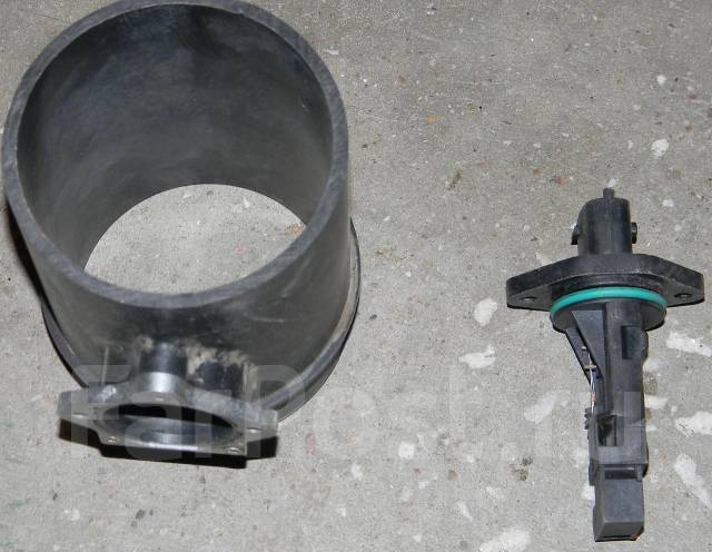

ДМРВ такой стоит?
http://static.baza.farpost.ru/v/1397390197359_bulletin

Да, маф трехконтатный. 310 по-моему. двиг с форика 99 года. Впуск и выпуск родные -97г. Значит, исходя из вышенаписанного, если отключить датчик темпера каталика, все будет ок? ни на чем не скажется?
Re: Сколько лямбд в япском сф5 турбо?
Тогда скорее всего такой, неразборный.
http://i014.radikal.ru/0805/46/41521b043bd0.jpg

Вот - точно, с сеточкой))ну, на подобие такого) Ладно, буду разбираться) Благодарю за помощь))
