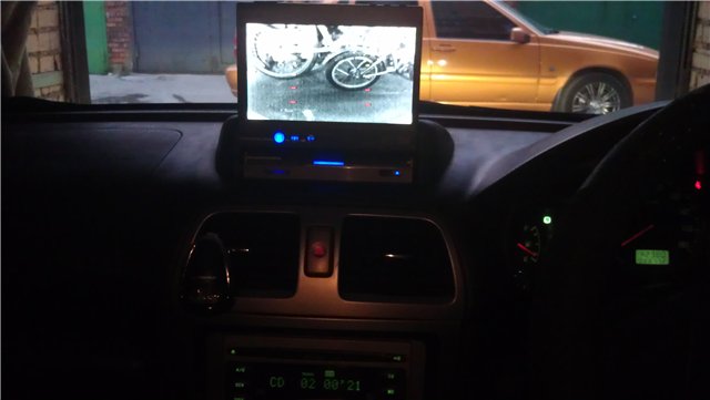

    Все господа. законнектил и заробило. Ура Товарищи.
    Если на встречу успею, поделюсь опытом с удовольствием.

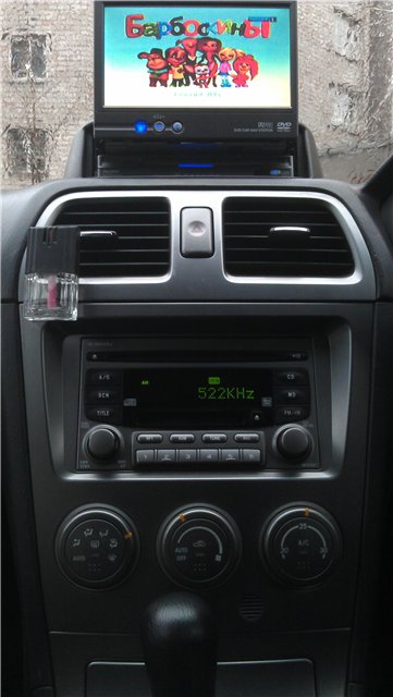

    Наконец то появилось время для того, чтобы написать ответ на поставленный не только мной вопрос, но и огромным количеством владельцев японских авто, которым в "довесок" досталось, казалось бы - "бесполезное" НАВИ...
    1. Если Вам досталось нави без надписи на нем ДВД, то пиши пропало - ДВД читать не будет. В таком случае, если Вы хотите добиться изображения на этот ЭКРАН (по-другому его уже ни как не назовешь), то прийдется докупить магнитолу с возвожностью воспроизведения видео файлов, ну а видео канал кинуть на замечательный выдвижной экран.
    2. Ежели Вам повезло в этой лотерее и Вам достался НАВИ с надписью ДВД (DVD) /// например как мне и надпись на моем гласит: Panasonic CN-DV255 (Strada/ DVD car navi station/ DVD rom Video)... То ДВД читает. какое двд и как записывать...:
    2.1. Надо переделывать файл видео в формат ntsc (это необязательно, но для ускорения п.2.2 - Было бы неплохо) Лучше всего с данной задачей справляется прога Video Converter Ultimate 6. легка и интуитивна в обращении.
    *** после такой переделки Вы еще сможете воспроизводить на Вашем компе Ваши переделанные видео файлы.
    2.2 Далее, если Вы запишите на ДВД/ЦД Ваше творение - Вас ждет облом. По понятным причинам. Чтобы всё было ок,
    а. качаем: НЕРО 7 УЛЬТРА ЭДИШН.
    б. Устанавливаем и заходим не в неро 7, а в НЕРО ВИЗИОН 4 (входит в комплект)
    в. Выбираем шаг 1: Сделать ДВД
    шаг 2: ДВД видео
    перед тем как на этой закладке добавить видеофайлы,
    выбираете закладку "ЕЩЕ". ==> опции видео ==> общий ==> выбираем формат - - - япония NTSC выбираем/оставляем интелектуальная кодировка аудио и звука.. ну а далее как обычно. . Ставим минимальную скорость.
    *** после такой переделки Вы уже НЕ сможете воспроизводить на Вашем компе Ваши переделанные видео файлы. Только в АВТО!!!
    ПЫ СЫ - не забывайте дома подписать что есть что
    Смотрим и кайфуем.
    Звук. Можно модуливовать фм волну, но качество звучания - теряется.
    Я отдал знакомому электрику на растерзание - он запаралелил Нави на стандартную магнитолу (канал АМ).
    Качество - офигенное. Страда воспроизводит МР3, поэтому необходимость в замене штатной магнитолы отпала и интеръер не нарушен чужеродным вмешательством.
    Конечно монитор не для Аватара и трансформеров, но мульты дети смотрят с удовольствием. при этом не дерутся, а это уже - рай. клуб РАЙ - для меня не клуб в москве, а в машине под Барбоскиных, Машу и медведь и Смешариаов... ТИШИНААААА
    вот так: вот так:
    Ну и камеру заднего вида прикрутил. Включается как только селектор КПП втыкаешь на заднюю передачу. причем для видео не важно - мультики как шли так и идут дальше - дети при этом слушают слова, так что тоже не отвлекают.
    Вах Вах... Вахтангов жорик как сказал бы: это Психийное бедствие какое то... Красота одним словом.
    Сколько по деньгам получилось - не скажу, но ВСЁ это вышло чуть дешевле чем купить 1 диновый выдвижной монитор. без установки. не говоря уже о камере заднего хода. И не смене вида стандартной панели. Кстати, риторический вопрос - в Красноярске много японских магнитол можно купить? и что там по качеству япония / китай. А то тут один высказался мне уже - Да мол Димыч ты лоханулся - стока денег впулил можно было купить выдвижной китайский монитор с Русским меню... ну к таким людям вопрос - а чо тогда на японках ездить - есть же китай, да и по дешевле.да и левый руль... короче я не конфликтую, и ни кого в свою веру не обращаю. Я все это к тому, что - каждый др*"чет как он хочет.
    Ну а если Вам фортануло и в Вашей машине стоит такой аппарат - то удачи в его использовании, надеюсь 2 коробочки двд дисков и куча нервов потрачены недаром и кому - нить эта статейка поможет. УДАЧИ и счастья детишкам пусть им дорога станет интерестнее (ну а вам - тише и спокойней).
    Пы Сы
    Почему писал про ДВД - СД видео ведь тоже можно сделать - да, можно, но СД видео после остановки/ вынул ключ - Воспроизводится с начала. а это тот есчо геммор. поэтому не жалейте пустого места на ДВД.
    Да, и последнее - для водителя монитор - - - З !!! Л !!! О !!!

    Слушай, а в пути видео продолжает идти? А то на многих кар-девайсах нужно чтоб концевик ручника был отжат
  5. #20
    Re: Нави - выкинуть или Штатная видео тройка ФОРЕВЭР?
    Интерестная постанова. Впервые сталкиваюсь. Слышать слышал, но не видел.
    У меня все ок. Работает без " ручника " .
    Одна беда - движку глушу, телек еще показывает. Дальше хоть одно деление провернул - т.е. с массы убрал - тухнет все.
    но так вроде на всех машинах.
    но и это обходится. я на первой импрезе " напрямую" залочил магнитофон на массу. поеттму, если его выключить забывал - прихожу, а он пашет.
    не очень удобно, если забывчивый.
    ну а если с памятью - ок - то вариант идеальный - на Шира встал, музон включил, двери/окна открыл, ключи достал, - и веселись народ...
    можно что угодно сделать. ставте задачи и решайте.
