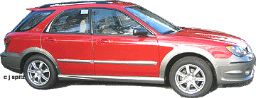

Дорогие мои соколубовцы. Я понимаю, как всех уже достали вопросы про СВАП движки из 1,5 в 2 и более. Самого достало ломать над этим голову. :close: . Но вот я взял авто, судьбой которому было предначертано стать вторым в семье. Это лиса. Так как авто планировалось " быть на подхвате" , поэтому даже целостность кузова не проверяли. Взяли со множеством коцек и треснутым лобовым, ну а зная субаровскую " крепость ", на пробег не сильно обращали внимание. взяли с пробегом 86 тыс.
Эко было мое удивление, когда мне на развале спец сказал - мол де да у Вас кузов идеальный.
Ну вот я и решил сделать подарок своей "ласточке" - свапнуть ее на ТО 100.
1. Движку 202- чтоб красиво летала ( да и хлопот меньше с этим вариантом).
2. Стоечки, кажется, похерились, поэтому я решил их также поменять. И тут возникла идея - Субару Импреза Аутбэг. Стоечки от коньюнктевида импрезы аутбэг к импрезе лисе должны подойти по креплениям. Уж очень хочется просвета, а пересаживаться на форег - неохота- ну нравятся мне импрезы. вот даже примеры фотак нашел. http://www.drive2.ru/cars/subaru/imp...79222722/#post
Откуда вопрос к старшим и более опытным братьям - точно ли подойдут такие стойки, или от XV адаптировать?
да и может что нибудь есчо прийдется заказывать? И ГДЕ ЛУЧШЕ ?

А ну и вот есчо одна фота - собственно, с которой все и началось. ... http://acars.ru/subaru/impreza/6594/cat/
А вот та ссылка, на которой решимость стала непоколебимой... - лиса - Аутбэг
http://www.cars101.com/subaru/impreza/impreza2006.html
