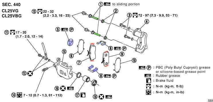

Для тех, кто не понимает что и зачем чистить и смазывать- краткая инструкция с картинками
. Мой совет - делать чистку и смазку суппортов ПРИ КАЖДОЙ ЗАМЕНЕ КОЛОДОК. В общем - мои комментарии к иллюстрации:
1. Вычистить всю закоксовавшуюся грязь![]()
2. Смазать направляющие колодок (выделено синим цветом), по которым ходят торцы колодок - высокотемпературной смазкой "Ликви моли купфер пасте".
3. Вынуть и смазать направляющие пальцы (выделено зелёным цветом) и их пыльники (пыльники изнутри естессно) смазкой ШРУС (импортной!).
Совет - чтоб суппорт не висел на шланге - подвесьте его на проволке к пружине стойки.
Если какой-нить из пальцев будет с ржавчиной - нужно и из отверстия и с пальца ржавчину смыть (WD-40+тряпка), всё прочистить, только потом - смазывать. Потому что закисший палец - это попадалово на новый суппорт![]()
4. Слегка подточить напильником торцы колодок (выделено красным цветом), точнее отшлифовать, сняв заусенцы чтоб добиться эффекта свободного их вставления на свои места, без забивания молотком!
После проведённых операций для "закрытия суппорта назад" надо отвести тормозной цилиндр поглубже подручными средствами
(очень удобные специальные щипцы, по виду похожие на разводной ключ, но можно и подходящим деревянным брусочком, ручкой от молотка и т.д.)
При этом не плохо б контроллировать уровень тормозухи в бачке, чтоб она оттуда фонтаном не полила, особенно если её доливали.
Ещё я обычно стачиваю буртик с тормозного диска очень удобным способом - закручиваю гайки колеса на тормозной диск, чтоб не болтался, невывешенное ведущее колесо стопорю кирпичами (на всякий случай), ставлю машину на ручник, завожу её, втыкаю 3-ю или 4-ю, при этом вывешенное колесо начинает крутиться, а невывешенное - стоять (свойства дифференциала такое, машина заходит в бесконечный поворот так-сказать) (Прим. данный метод применим только для переднеприводных!!!) и на вращающемся диске стачиваю буртик напильником. (операция требует осторожности, чтоб без рук не остаться) Важное замечание - не вздумайте заводя машину по привычке нажать на тормоз - выдавите цилиндр из открытого суппорта нафиг :).
После сборки не забудьте прокачать тормоза (цилиндры ж отводили!)
Смазка направляющих - верный путь к накоплению грязи. Может когда и не будет иметь значения, а когда и будет (много факторов вовлечено - начиная от сезона до стиля езды со всеми их комбинациями).
Смазка ЛиквиМолиКуфперПасте - специальная, и не собирает грязь и пыль. В сервис-мануале на машину написано - надо смазывать - значит надо, не будем делать выводы вразрез с мнением производителя.
Смазка пальцев - святое дело, но к клину отношение не имеет! Весь вопрос в том, на какие температуры расчитан ШРУЗ, поскольку суппорта по-умолчанию могут нагреваться очень сильно.
В сервис-мануале там вообще рекомендуется простая пластичная смазка, видимо смазка ШРУС (выдерживающая вроде как до 370С) будет там самое оно. Кстати про "к клину отношение не имеет" - намертво закисший палец - очень серьёзный гимор потому как очень трудно его вынуть.
Пластинка под номером 10 на рисунке - это противоскрипная пластина.
