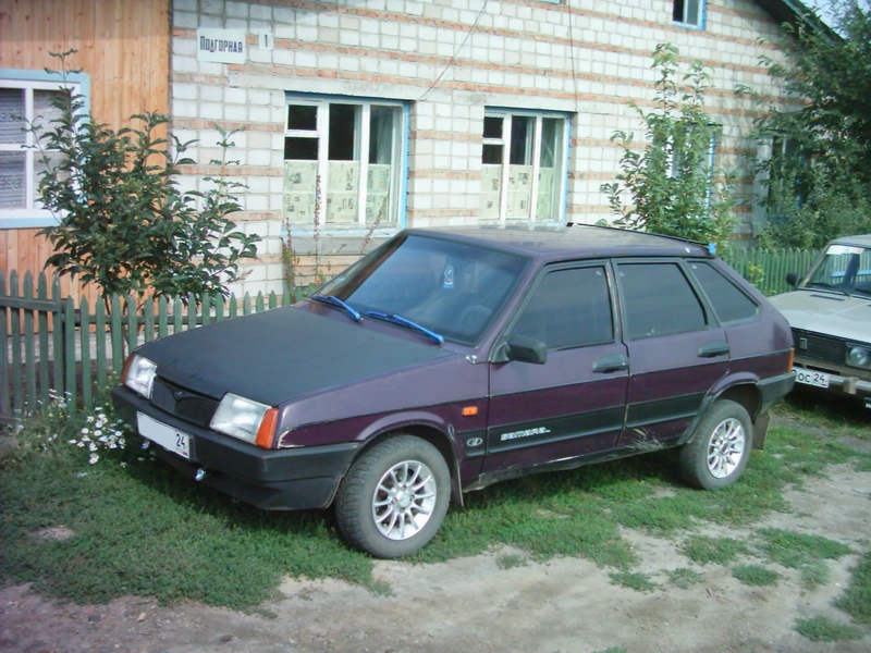

пля! подрезать пружиты не проблема, проблема ход штока стойки уменьшить, чтоб все это дело на ходу не разобралось :ROFL:
ты себе представляешь субарятора в зубильном исполнении? типа как тут)))) -> http://www.24subaru.ru/files/1837175...57f21e925a.jpg

А тормозить ты этот горшок чем потом собираешься? И рулить только прямо будешь? У нее ведь подвеска девятосовская и сзади монолитная колхозная балка.
Это как байка о надписи. Что бы не писать длинно: "я чудила, пытающийся гонять на ведре, которое и тормозить толком не умеет" пишут коротко - "стритрейсер" :laugh:
