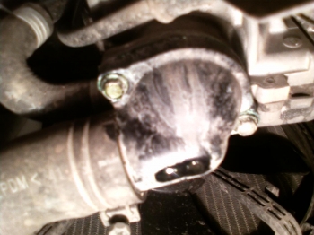

Сегодня решил поменять антифриз своими руками. Все как у всех (в радиаторе норма, бачок пустой). Так видимых подтеков тоже не было, но когда снял пластиковую защиту то заметил, что на крышке термостата имелись подтеки жидкости. Болты подтянул, все протер, теперь буду наблюдать. Фотка с кпк'шника, качество так себе, но тем неменее видно.
http://www.24subaru.ru/files/pre_759...361c99564b.jpg
Для себя вывод сделал куда девался антифриз.
Так капля за каплей на протяжении многих тысяч километров.
ИМХО. Видимо через прокладку термостата сочится.
