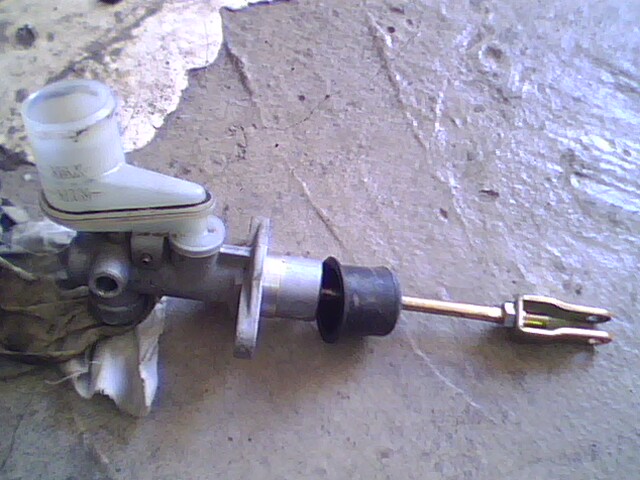

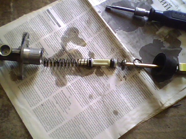

Re: Кто-нибудь ремонтировал гидравлический привод сцепления?
Недавно менял жижу и заодно разобрал для профилактики помыл. Вот фото кому интересно как выглядят внутренности:
http://www.24subaru.ru/files/8953121...e8d747b364.jpg
http://www.24subaru.ru/files/5558712...e8d87a90a7.jpg
