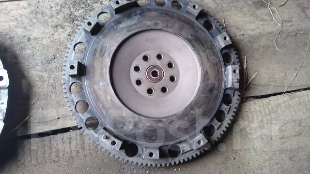

согласен. хороший был. но почему тогда при выжиме сц. шум уходит ?
Re: свестит выжимной
Да его там фиг на глаз продиагностируешь. Сам так попался, поменял выжимной, диск сцепления и корзину на импрезе, а гул остался :( Пришлось повторно все разбирать из-за этой хреновины.
Почему шум уходит... ну на этот подшипник, как я понимаю опирается первичный вал, на котором диск сцепления, при выжиме сцепления нагрузка на этот подшипник меняется поидее.
А вообще там еще в коробке есть подшипники первичного вала ж ?
Обычно, если шум меняется при выжиме сцепления, то "приговаривают" или выжимной или подшипники первичного вала... ты выжимной поменял :)
