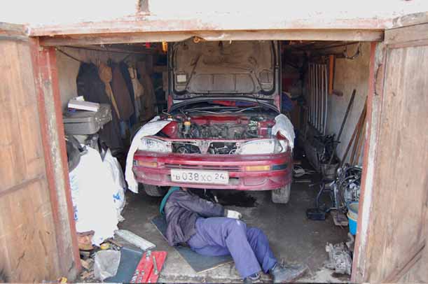

    Цитата Сообщение от e_maxi
    Блок неснят решено делоть в гараже а в гараже нет приспособы для снятия двигателя.
    В этом гараже тоже небыло ни каких приспособлений, но все возможно)))
