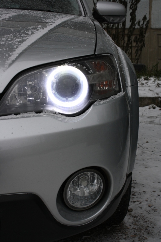

    Салон -зачёт. Глазища-на любителя=). Когда проводку доделаешь и начнешь с мозгами что то делать? :)
