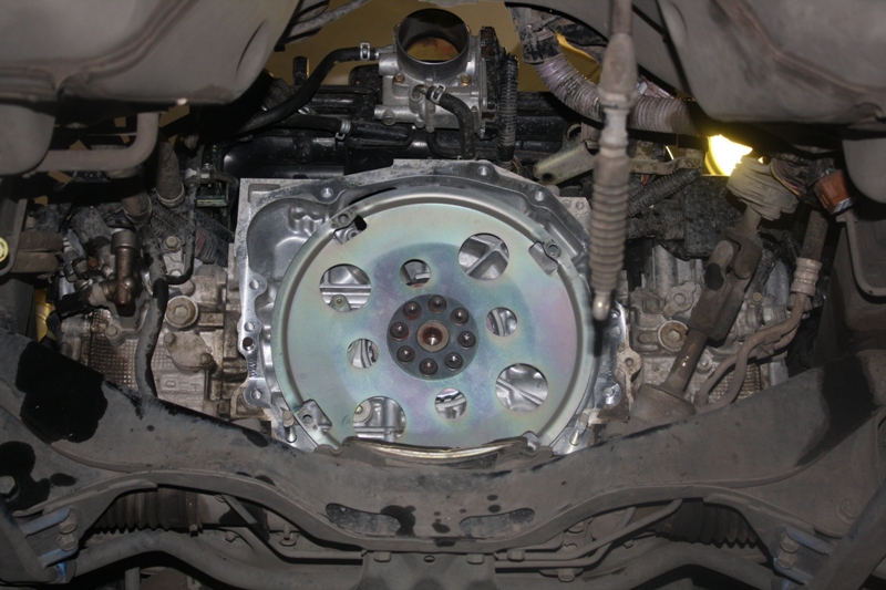

Началось все с того, что появились непонятные удары в АКПП. Долгие поездки по различным сервисам результатов непринесли. Последний вердикт был такой - Коробка перегрета, как следствие перегрета клапанная сборка и скорее всего сдвинутые мозги. Поинтересовался сколько будет стоить новая клапанная сборка, цена "убила" - минимум 90 рублей...

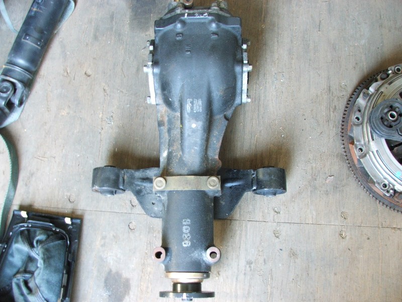

7. редуктор с подушкой

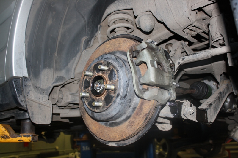

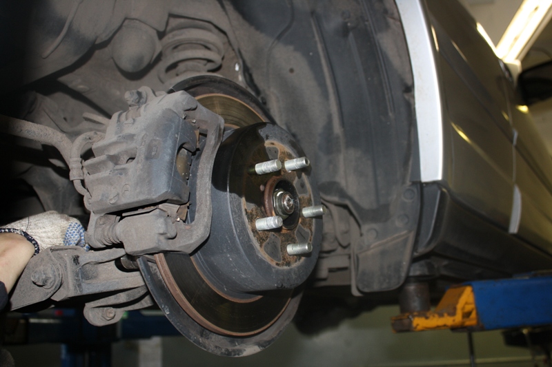

14. Тормозные диски, суппорта, защита тормозных дисков перед + зад. Штатные тормоза на аутбэке быстро перегреваются. Брембо, ПроджектМю и т.п. конечно лучше чем с легася, но цена вопроса на порядок выше.

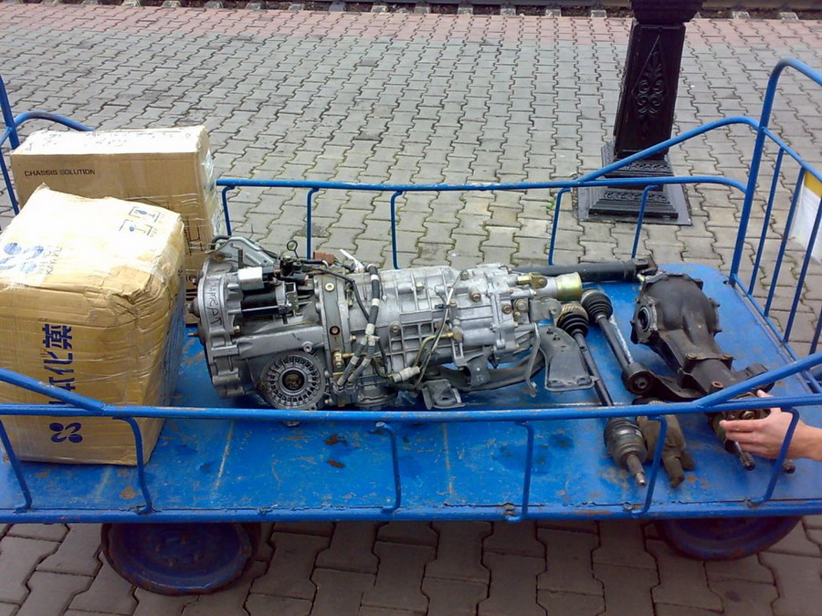

Хотел все покупать от Легася СпекБ 3.0, ввиду того, что большинство запчастей идентичны и стоит 6МКПП. Почему не 5МКПП – прочитал там же на Дроме, что довольно таки проблематичная коробка. На дроме поступило предложение купить все от Легаси вагон 2005 года СпекБ, 3 литра.
Сейчас все уже куплено и едет в Красноярск. Ждем приезда и буду отписыватся дальше об установке и возникших проблемах…
