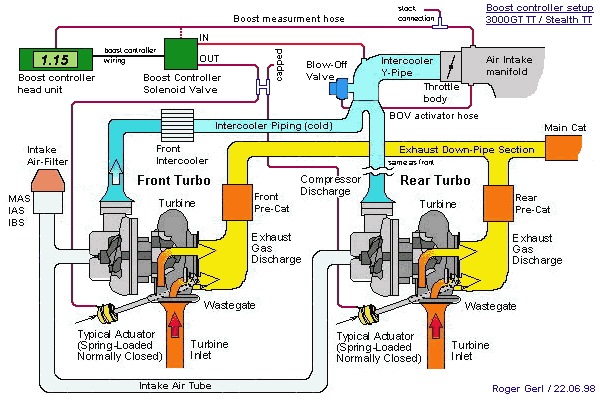

При параллельной схеме работы используются два одинаковых турбокомпрессора, работающих симметрично. На каждый из них подаётся половина выхлопных газов двигателя как правило по индивидуальному выпускному коллектору и от определённых для каждой из турбин цилиндров. На V-образных двигателях каждый турбокомпрессор питается одним из рядов цилиндров. Нагнетаемый воздух поступает зачастую в общий впускной коллектор, откуда распределяется по всем цилиндрам двигателя, но в некоторых случаях каждый из компрессоров может питать только часть цилиндров — "свою" половину или "чужую".

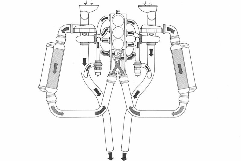

На картинке изображена схема работы двух турбокомпрессоров на двигателе V6 6G72 автомобиля Mitsubishi 3000GT. Два одинаковых турбокомпрессора, каждый работает от своего ряда из трёх цилиндров и нагнетает воздух в общий коллектор.
6
G72 Twinturbo Mitsubishi 3000GT

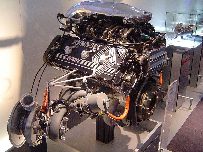

Ниже на фото двигатель Renault Sport EF15 — полуторалитровый мотор V6 для Formula 1 с двумя параллельно работающими турбокомпрессорами и подачей нагнетаемого воздуха в раздельные впускные ресиверы на отдельный ряд цилиндров каждый.
Renault Sport EF15 Twinturbo

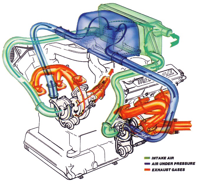

Первопроходцем среди производителей серийных автомобилей с двумя турбокомпрессорами оказалась Maserati, выпустившая в 1981 году модельMaserati Biturbo с 2-литровым V6, оснащённым двумя турбокомпрессорами, работающими параллельно. Именно такая схема работы и компоновка до сих пор остаётся наиболее распространённой среди всех двигателей с двумя турбокомпрессорами.
В то время в Италии на двигатели свыше 2-х литров объёма накладывались большие налоги и Алехандро де Томасо, купивший Maserati в 1976 году, таким образом нашёл решение, как сделать достаточно мощный двигатель малого объёма для недорогого спортивного автомобиля. Первая 2-литровая версия мотора выдавала 180 л.с., а более поздние и экспортные модификации объёмом до 2.8 литров — до 280 л.с. Так решения, применяемые на моторах Formula 1, попали на обычные автомобили.
Maserati Biturbo

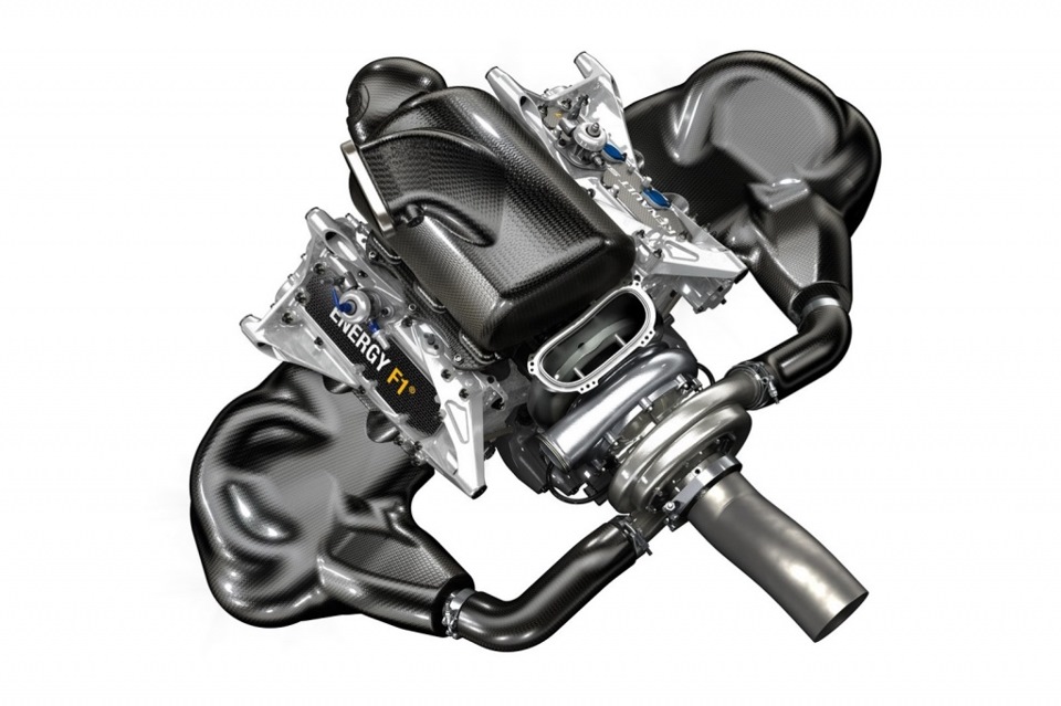

Связать при такой компоновке оба выпускных коллектора в условиях ограниченного подкапотного пространства довольно непросто. Вот, например, современный турбомотор Renault для Formula 1 2014 года: 1.6 литровый V6 с одним турбокомпрессором — как думаете, легко такую конструкцию будет вписать под капот обычного автомобиля?
Renault F1 1600 V6 Turbo

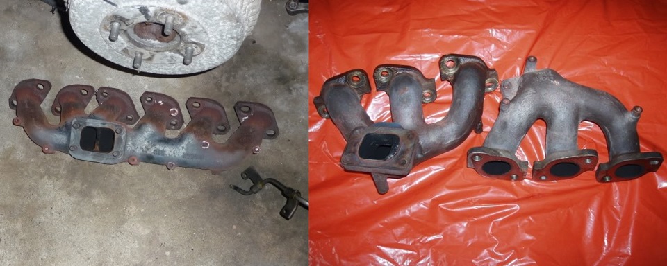

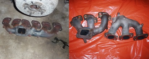

Схожая ситуация и на рядных 6-цилиндровых двигателях — большая длина блока и недостаток свободного пространства накладывает ограничения на размер и форму выпускного коллектора для одного турбокомпрессора. Слева, для примера, заводской чугунный выпускной коллектор двигателя Nissan RB25DET с одной турбиной.
Комментарии, думаю, излишни. А справа два коллектора с Nissan RB26ETT (Twinturbo). Чугунина, конечно, ограничивает полёт инженерной мысли, но с точки зрения равнодлинности и пропускной способности они явно выигрывают у коллектора слева.
При этом схема работы цилиндров рядной шестёрки (1-5-3-6-2-4) при таких простых и компактных 3-цилиндровых коллекторах обеспечивает каждому из двух турбокомпрессоров равномерную подачу отработавших газов, т.к. временные промежутки между последовательной работой первых трёх цилиндров одинаковы, как и между работой последних трёх (см. последовательность работы цилиндров)

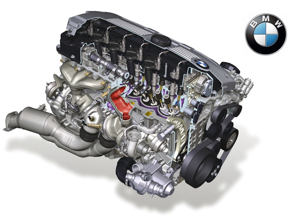

И если на двигателе Nissan RB26ETT стояла задача увеличения мощности при сохранении низов, то на двигателе BMW N54 приоритетом были хорошие низы при достаточной высокой литровой мощности — два небольших турбокомпрессора низкого давления позволяют 3-литровой рядной шестёрке создавать ощущение езды на атмосферном двигателе большего объёма за счёт ровной моментной характеристики без заметной турбоямы и подхватов:
BMW N54

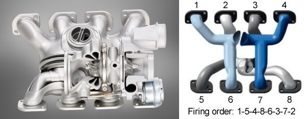

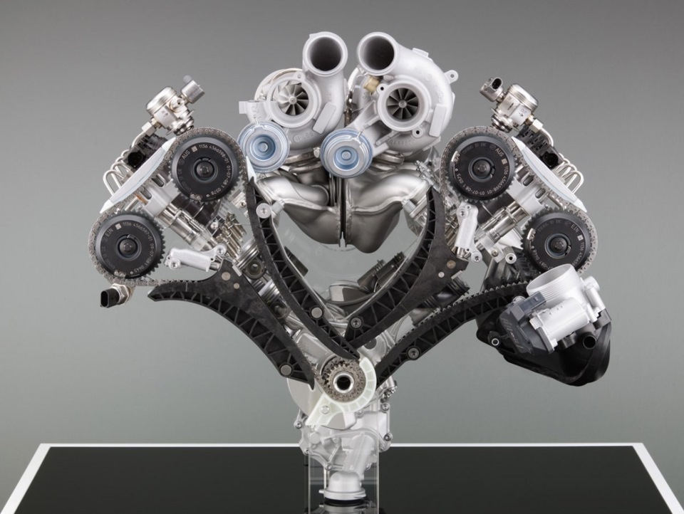

Вопреки общей практике, встречаются V-образные моторы и с двумя турбокомпрессорами в развале цилиндров, а не раздельно по бокам. Например, V-образная восьмёрка BMW S63. Здесь инженеры пошли дальше многих и, закрыв глаза на компоновочные сложности, добились максимально эффективной работы имеющихся турбокомпрессоров:
BMW S63
Сразу и не понятно, в чём выгода такого размещения, если не приглядеться к выпускному коллектору:
Видите, в отличии от подавляющего большинства других V-образных моторов, здесь каждый из двух твинскрольных турбокомпрессоров питается не одним рядом цилиндров, а отдельными цилиндрами обоих рядов. Давайте разберёмся, зачем это нужно.

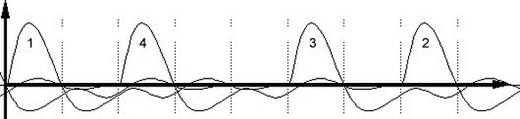

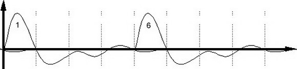

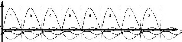

Для начала представим, что если скачки давления отработавших газов от всех восьми цилиндров наложить на одну временную ось, то получится примерно вот такой график:
Цилиндры, естественно работают не в прямой последовательности (1-2-3-4-…), а по несколько более запутанной схеме для обеспечения равномерности вращения коленвала и снижения вибраций. Обычно для двигателей V8 эта последовательность выглядит как 1-5-4-8-6-3-7-2. Если мы подключим турбокомпрессор только к одному ряду цилиндров (как это реализовано на базовой модели двигателя — BMW N63), скачки давления выпускных газов в его коллекторе будут выглядеть вот так:
Отсутствие паузы между при переходе 2-1 и большая пауза при переходе 4-3 явно не способствуют равномерному вращению крыльчатки турбины. Согласно первому графику грамотнее питать один турбокомпрессор от цилиндров 1-4-6-7, а второй от цилиндров 5-8-3-2. Вот что получится для первого турбокомпрессора:

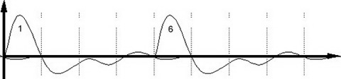

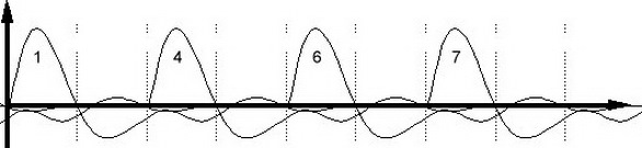

Как видите, равномерные промежутки между скачками давления выпускных газов. Не забываем, что на BMW S63 стоят TwinScroll турбины (у которых улитка турбины на две разные по геометрии части, оптимизированные для разных режимов работы, для чего им требуется раздельное питание отработавшими газами), а значит два цилиндра будут питать одну из частей горячей улитки, а другие два цилиндра — вторую часть. Смотрим на коллектор BMW N63 и видим, что и про это не забыли:
Импульсов стало меньше, но они так же равномерно поступают на каждую из половинок TwinScroll турбины. Вот так, путём нехитрых манипуляций можно увеличить отдачу имеющихся турбокомпрессоров как в плане раннего выхода на рабочее давление, так и в плане максимальной производительности. Эффект не сильно заметный, но именно из таких мелочей получают двигатели с наилучшими характеристиками.

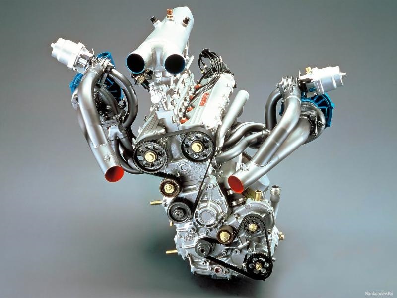

Одним из самых необычный двигателей с параллельной схемой работы турбокомпрессоров, на мой взгляд, является двигатель прототипа Lancia ECVдля ралли Group S. Посмотрите на фото и попробуйте определить, как устроен сам двигатель?
Двигатель Lancia ECV R4 1800 Twinturbo Triflux
Да, это рядный 4-цилиндровый двигатель объёмом 1.8 литра, у которого впускные каналы подходят к камере сгорания сверху, в развале между распредвалами. При этом впускные и впускные клапаны расположены в камере сгорания в шахматном порядке, что позволяет эффективнее использовать площадь поверхности КС для увеличения их размера (т.к. впускные клапаны должны быть крупнее выпускных, при стандартной схеме половина площади КС занята впускными клапанами полностью, а выпускными только частично).

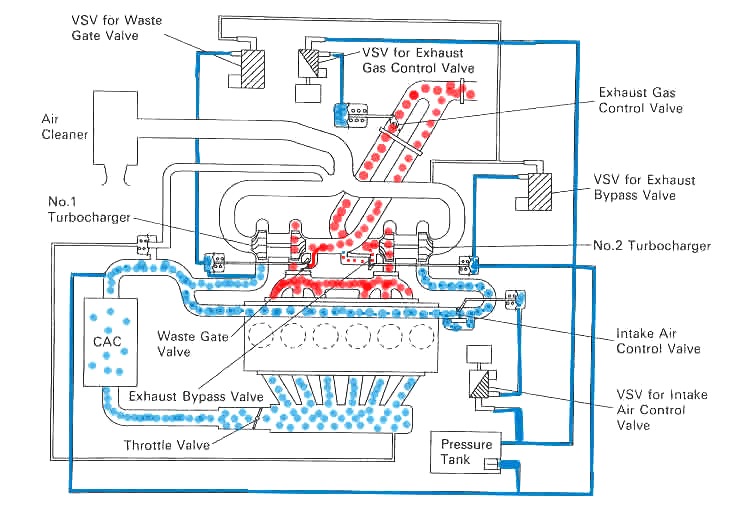

Toyota 2JZ-GTE Twinturbo, низкие обороты
На низких оборотах двигателя (на Toyota Supra это до 3500 об/мин), как видно на схеме, один из двух параллельно подключённых турбокомпрессоров (No.2 Turbocharger) бездействует, т.к. выход его горячей улитки перекрыт основным клапаном контроля выпускных газов (Exhaust Gas Control Valve) и вспомогательным перепускным клапаном выпуска (Exhaust Bypass Valve).
Не имеющие прохода через второй турбокомпрессор, выпускные газы полностью направляются на первый турбокомпрессор по общему для них обоих коллектору. В итоге немаленький 3-литровый 6-цилиндровый двигатель достаточно легко раскручивает одну небольшую турбину — намного быстрее, чем две небольших турбины или, тем более, одну крупную. Чтобы воздух, нагнетаемый первым турбокомпрессором, не вышел обратно в атмосферу через бездействующий второй турбокомпрессор, компрессорная часть последнего отрезана от впускной системы специальным клапаном (Intake Air Control Valve).
При достижении некоторого контрольного значения давления наддува первым турбокомпрессором открывается Exhaust Bypass Valve, пропускающего часть отработавших газов через вторую турбину в выпускную систему первой турбины. Второй турбокомпрессор начинает раскручиваться. Происходит это довольно быстро, в диапазоне между 3500 и 3800 об/мин. Затем, между 3800 и 4000 об/мин система управления наддувом полностью открывает основнойExhaust Gas Control Valve, благодаря чему отработавшие газы могут свободно проходить через вторую турбину — теперь на обе турбины поступает равное количество отработавших газов:

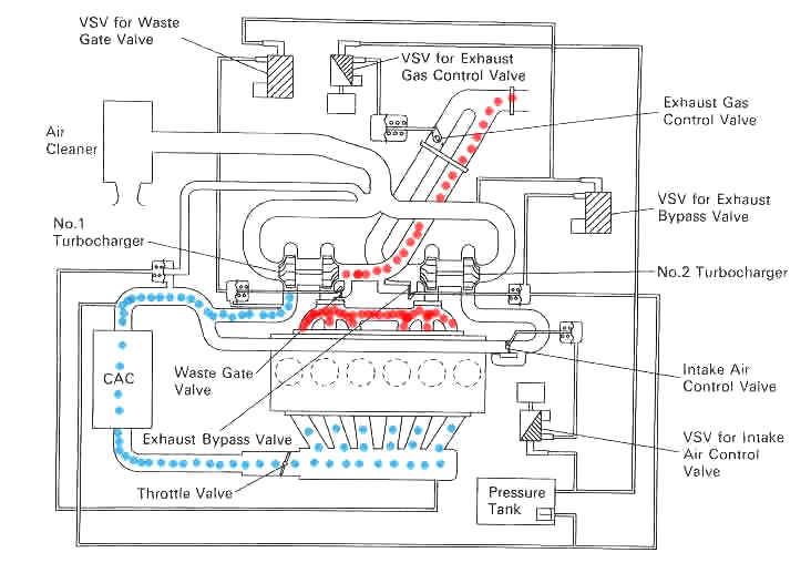

Toyota 2JZ-GTE Twinturbo, высокие обороты
К 4000 об/мин второй турбокомпрессор успевает набрать обороты и сравнять давление на выходе из компрессорной части с первым турбокомпрессором — заслонка клапана Intake Air Control Valve полностью открывается и второй турбокомпрессор полноценно включается в работу наравне с первым. Теперь это обычная банальная параллельная схема работы двух турбокомпрессоров с общим выпускным и впускным коллектором.
Последовательной эту схему даже на первом этапе работы называть ошибочно, т.к. ни турбины, ни компрессоры последовательно не работают (забегая немного вперёд, уточню, что последовательно — это когда выход одного соединён со входом другого). Такое, в принципе несложное, решение позволили инженерам Toyota ощутимо уменьшить турболаг и раньше выходить на заметное давление наддува по сравнению с классической параллельной схемой работы турбокомпрессоров, сохранив при этом мощностной потенциал системы.

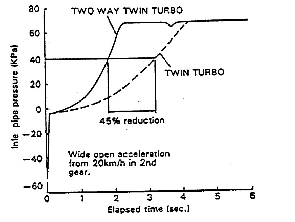

При этом, несмотря на кажущуюся сложность управления, получилась очень надёжная система. На приведённом ниже графике приведёт пример разницы скорости выхода на рабочее давление турбокомпрессоров при обычной параллельной схеме (TWIN TURBO) и параллельной схемой с поочерёдным включением турбокомпрессоров в работу (TWO WAY TWIN TURBO). Результат, как говорится, на лицо:
сравнение выхода на буст обычной параллельной схемы и последовательно-параллельной

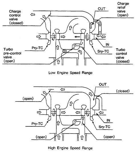

Очень похожая система используется на роторно-поршневых двигателях 13B-REW от Mazda RX-7:
13B-REW Twinturbo
Здесь так же общий выпускной коллектор, два симметричных параллельно подключенных турбокомпрессора, общий впускной коллектор. На низкий оборотах полноценно работает только один турбокомпрессор (слева на схеме), т.к. вход в улитку второго перекрыт основным Turbo Control Valve (у Toyota этот клапан стоит не на входе, а на выходе турбины). Через небольшой перепускной канал (Turbo Pre-control Valve) на турбину бездействующего турбоколлектора подаётся немного отработавших газов для поддерживания некоторой начальной скорости вращения. Кое-как нагнетаемый этим турбокомпрессором воздух через байпасный клапан гоняется по кругу, отрезанный от основной впускной системы воздушным клапаном (Charge Control Valve).
Таким образом работает один турбокомпрессор от практически всех отработавших газов двигателя, а на втором лишь немного поддерживаются обороты. С повышением оборотов двигателя основной выпускной клапан на входе второй турбины (Turbo Control Valve) открывается и второй турбокомпрессор полноценно включается в параллельную работу с первым. Перепускной клапана на его компрессорной части закрывается, а путь для нагнетаемого им воздуха открывается при помощи Charge Control Valve. За счёт поддержания начальной скорости второго турбокомпрессора обеспечивается его более быстрое включение в общую работу.

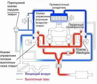

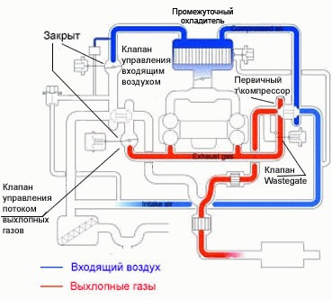

Почти под копирку сделана система Twinturbo на двигателях Subaru EJ20TT на Subaru Legacy B4. Всё те же два параллельно подключенных турбокомпрессора, один из которых системой клапанов изолируется на низких оборотах, давая другому быстро раскрутиться и выйти на буст, а потом теми же клапанами включается в работу параллельно с уже работающим. На схемах ниже всё видно, пояснять уже не буду, т.к. аналогично вышеописанным системам:
Subaru EJ20TT Twinturbo, низкие обороты
Subaru EJ20TT Twinturbo, высокие обороты
