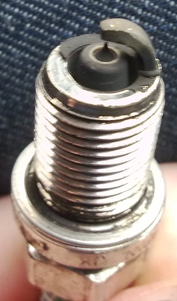

Так же можно и на фотки свечей глянуть...

http://www.24subaru.ru/files/1597470...49f2228efd.jpg
Это с рабочего цилиндра свеча (спереди нагар уже отвалился)
На не работающем цилиндре такая же только нагар сырой, изолятор полностью черный, и центральный электрод тоже черный.

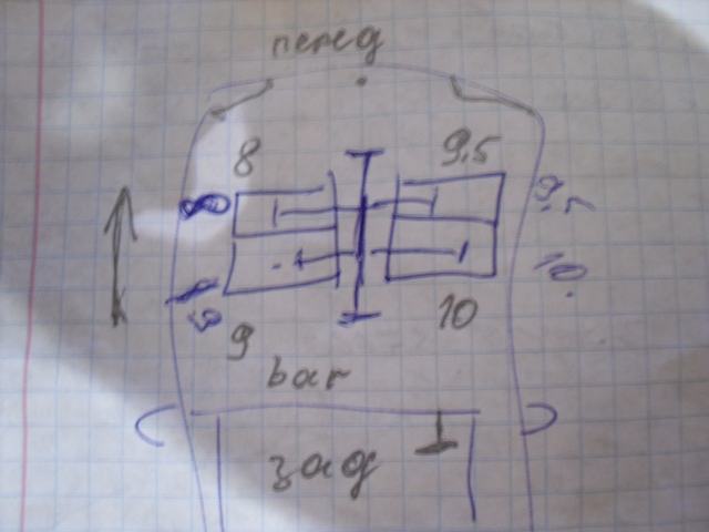

Замерил компрессию

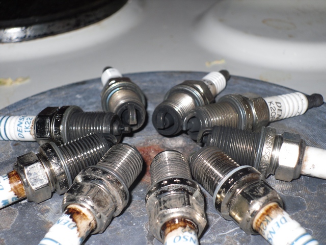

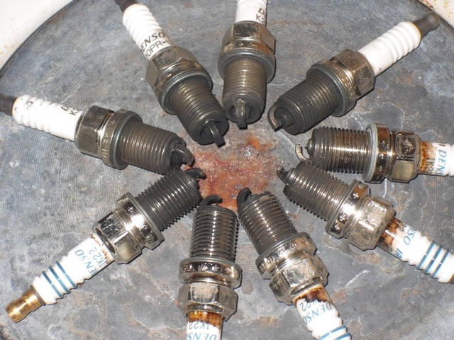

Вот мои свечи :) сверху четыре обычные, прошли 80 км, на следующий день не завелась, свечи мокрые были. в масле.

2 очка в разнице не есть хорошо. Надо выравнивать.
На таких свечах (в саже) мотор нормально и не будет работать.
