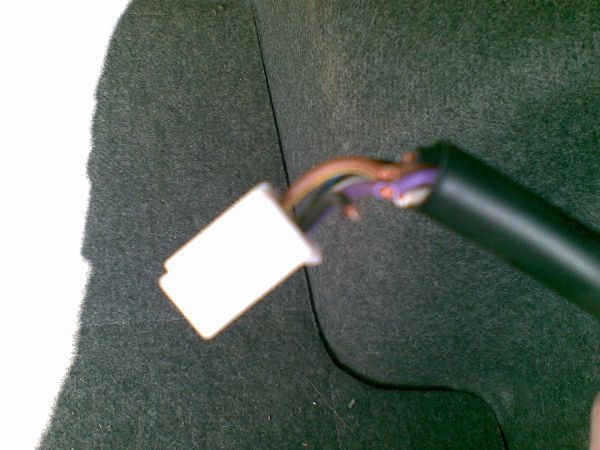

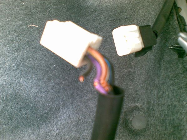

    Re: Зуммер при нажатом тормозе
    Открываешь багажник, справой стороны из багажника в дверь багажника идет коса проводов, ищи в ней разорваный провод, по крайней мере у меня стабильно раз в пол года этот провод рвется, наростить все никак не могу, тупо скручиваю :)
    А вообще правильно сказали, проводок массы.
    Все были правы. Изоляция на проводах лопнула, а один провод разорван.
    Проводок наращен и скручен. Пиканье пропало, как страшный сон.
    Большое спасибо за совет, сам бы не догадался в багажнике причину искать :)

    Это не только у Б4, похоже зимой на морозе если часто пользоваться крышкой багажника такое происходит, провода переламывались и на Б4 и на Аутбэке.

    Ну вот те самые провода про которые я и говорил :)
    У меня обычно рвется когда я полный багажник нагружу и несколько раз открою закрою :) Западло это постоянное, собирусь куда нибуль ехать, накидаю полный багажник, завожу, а она давай пищать :) выкладываешь шмотки лезешь скручиваешь :)
