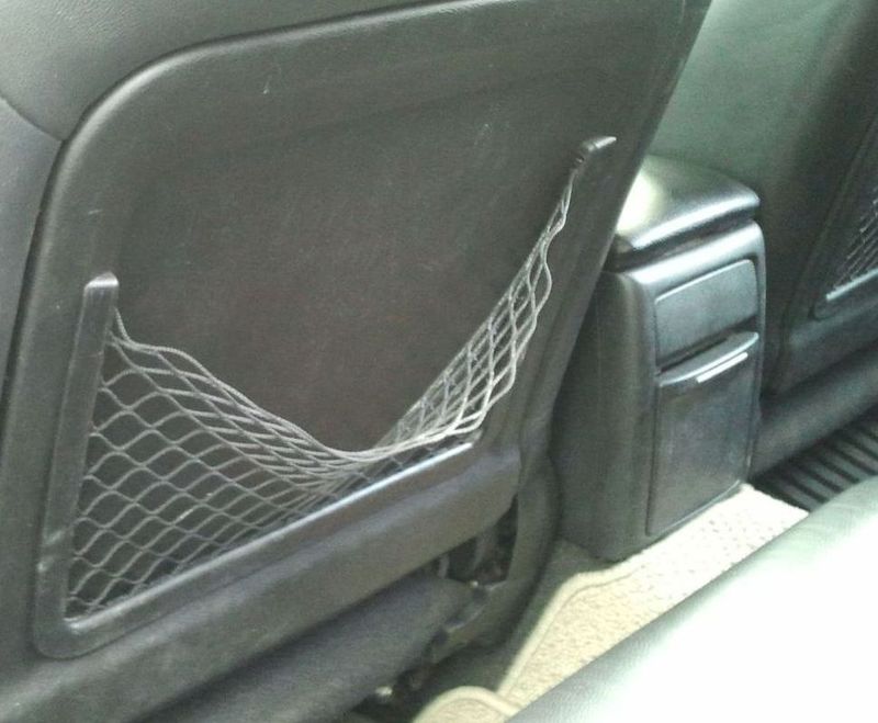

Не могу снять пластиковую накладку водительского сиденья ,прошу совета. Порвалась резинка кармана.
Машина Subaru Outback 2006г.![]()
В общем проблему натянуть резинку в сетку кармана решил! Купил эластичный шнур, где продают фурнитуру для шитья и вязания, ну на концах завязал узелки и завел в штатные отверстия, аккуратно отжав пластик.Все. снимать ничего не потребовалось.
