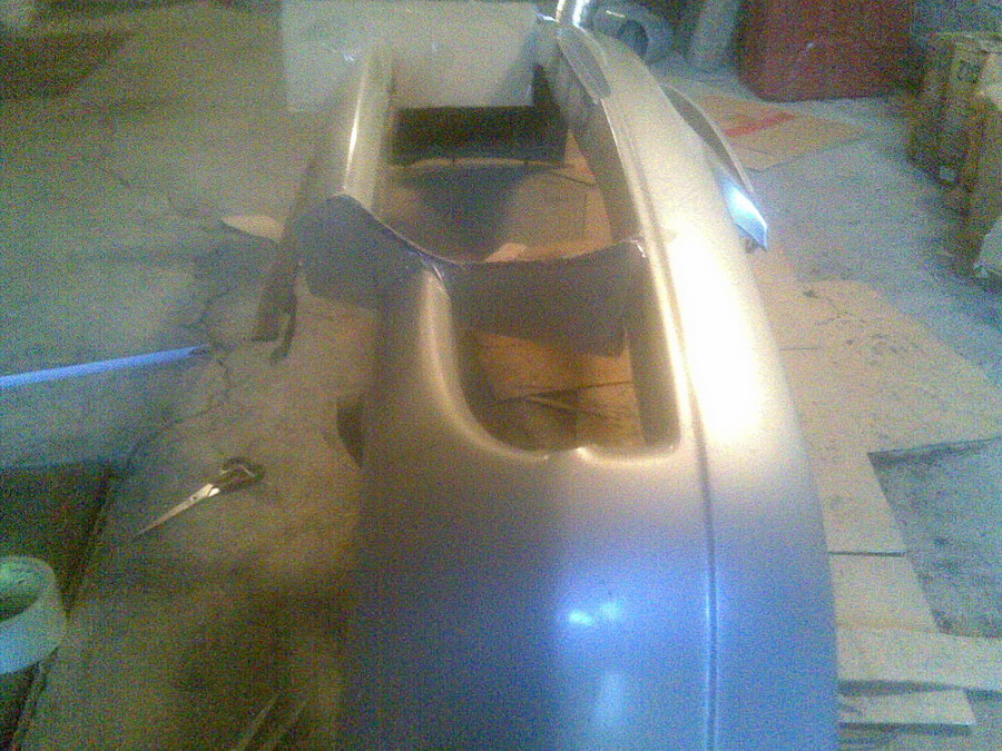

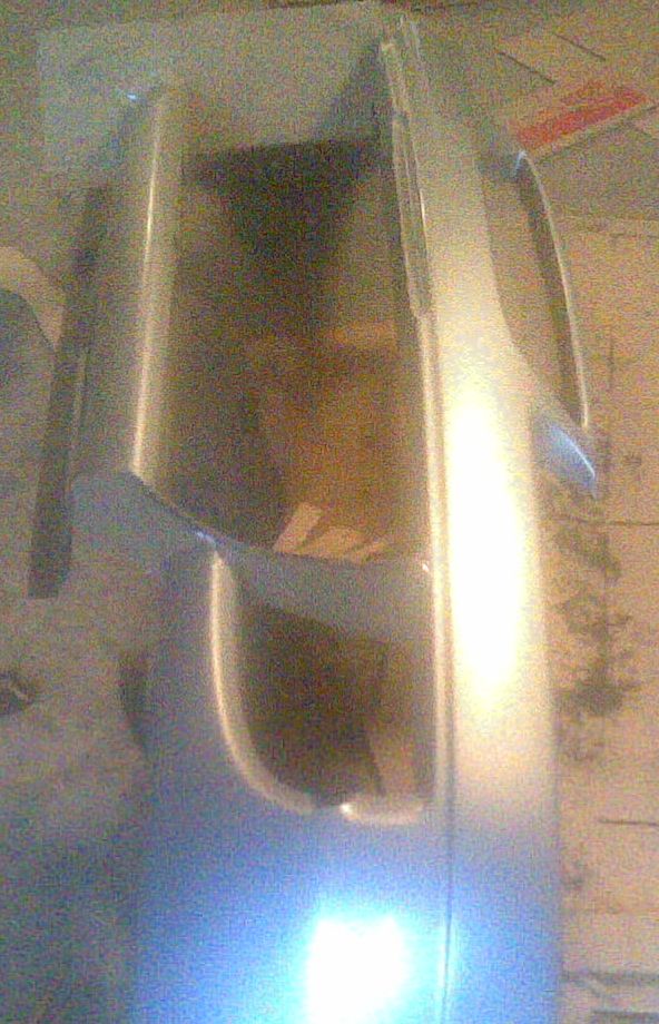

Был такой бампер
Снял, вырезал не нужные части и перенес серединку немного ниже

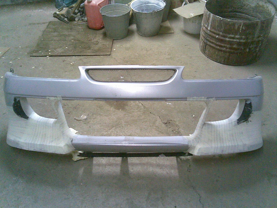

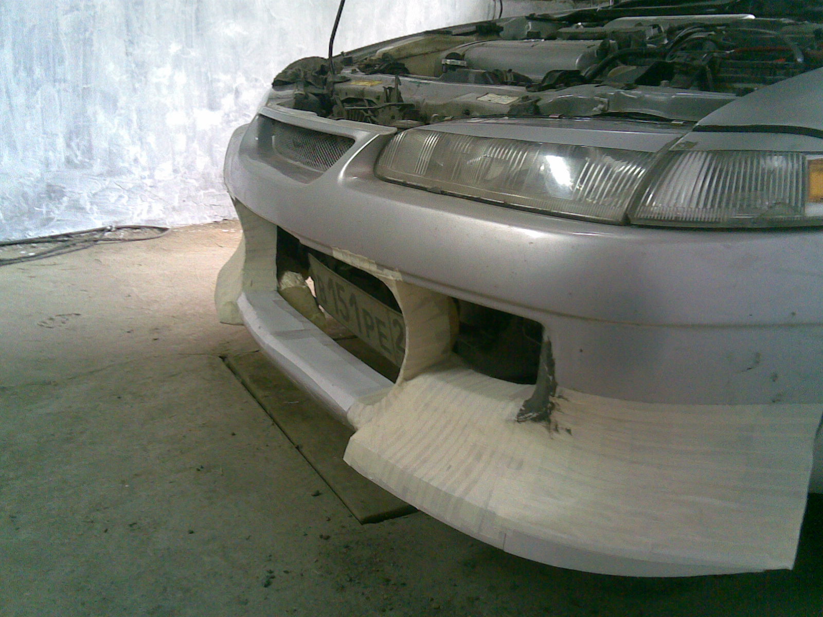

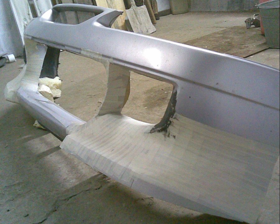

Потом запенил и обрезал

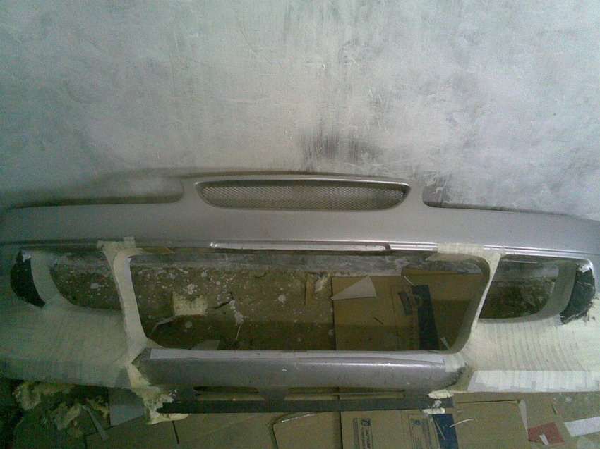

Обклеял чтоб скрыть поры и выровнял окончательно

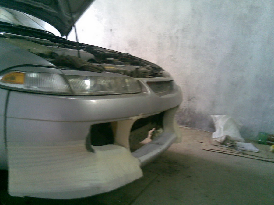

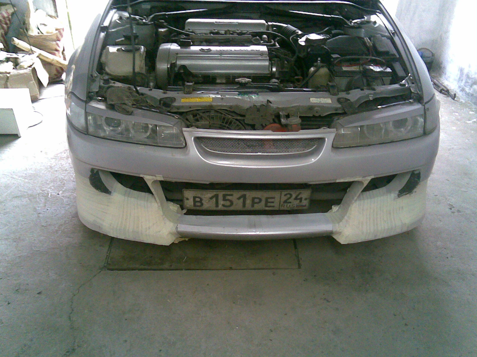

Прикинул

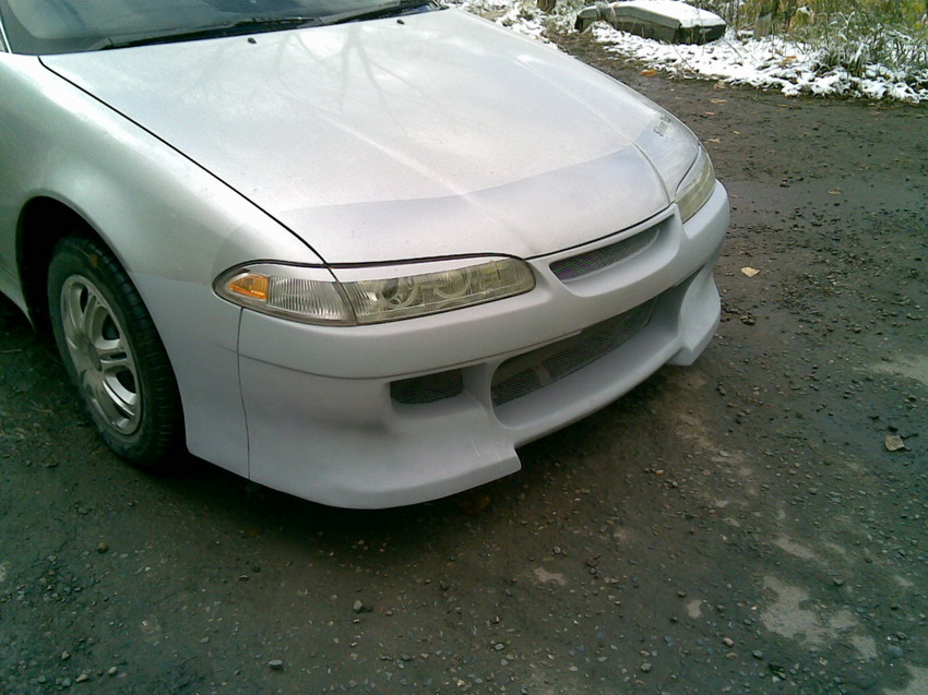

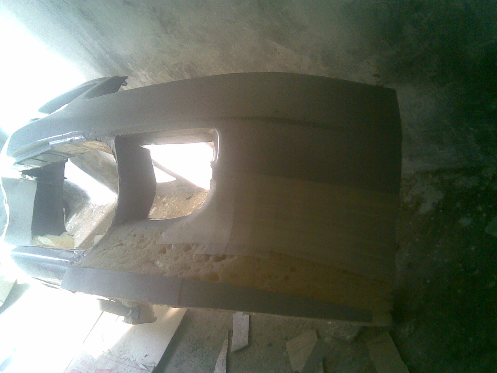

Потом когда все ок наложил 4 слоя стекломата с полиэфиркой. потом стандартные упражнения-шпатлевка, шлифовка и окраска.

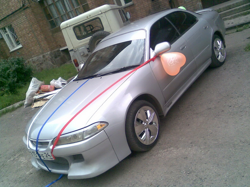

Результат
