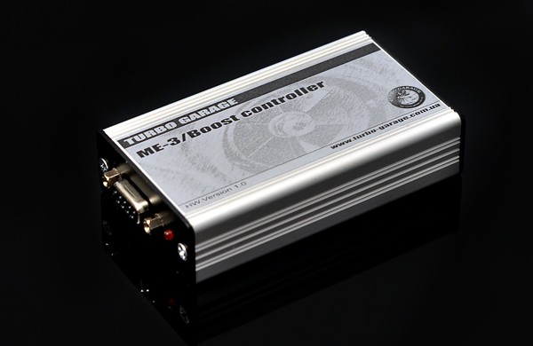

Проще перевести прошивку на мап, что сделал Саня Киселев на бывшей Игоревской стихе. И я собсно жду америкосов, когда они переведут мою трехлитровую прошивку на мап.
ЗЫ. Если не дождусь, думаю маф эмулятор ставить: http://www.turbo-garage.com.ua/item....mulator&part=0
http://www.turbo-garage.com.ua/shopi...onics/ME-3.jpg
<b>MAF Emulator 3 / Boost Controller</b>.
Не поехала она по МАПу (что и не мудрено)... настраиваются по мафу...
