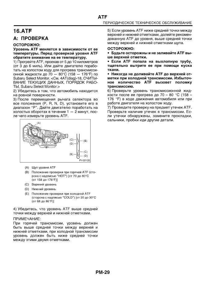

Вот выдержка из мануала на Импрезу 05 года. Вроде про проход по всем скоростям нет ничего. Проверка уровня холодной
трансмиссионной жидкости
Если у Вас нет времени для прогрева
АКПП, то для проверки уровня
жидкости в холодном состоянии,
извлеките щуп и убедитесь в том, что
уровень жидкости находится между
верхней и нижней отметками на шкале
“COLD”. Если уровень жидкости
находится ниже отметки нижнего
уровня этой шкалы, долейте жидкость
до отметки верхнего уровня. Будьте
осторожны, чтобы не перелить
жидкость.
Вот выдержка из официального руководства для обслуживающего персонала Subaru, думаю вопросы у всех должны после этого отпасть.
Руководство для Forester, для других моделей тот же алгоритм, просто это на русском языке.
Серега. откуда дровишки ?
дай ссылочку.
