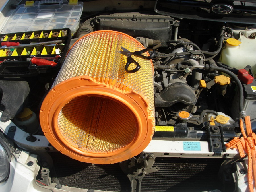

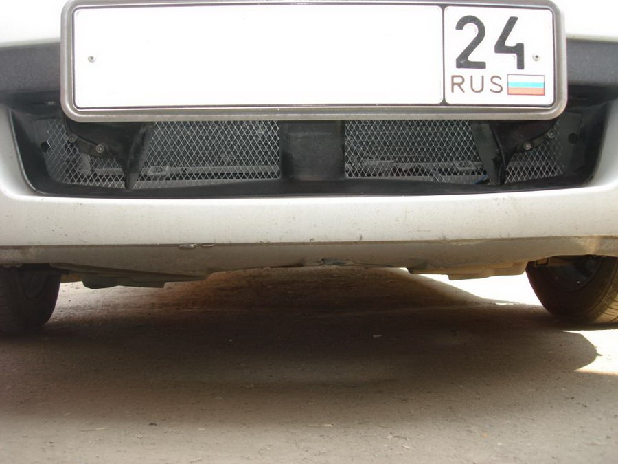

    ЗАЩИТА РАДИАТОРА ОТ КАМНЕЙ

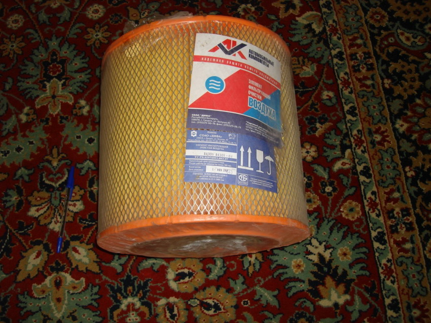

    Что мы имеем: Фильтр от КАМАЗа за 350 рублей.
    Импреза ( ... с нулевиком)

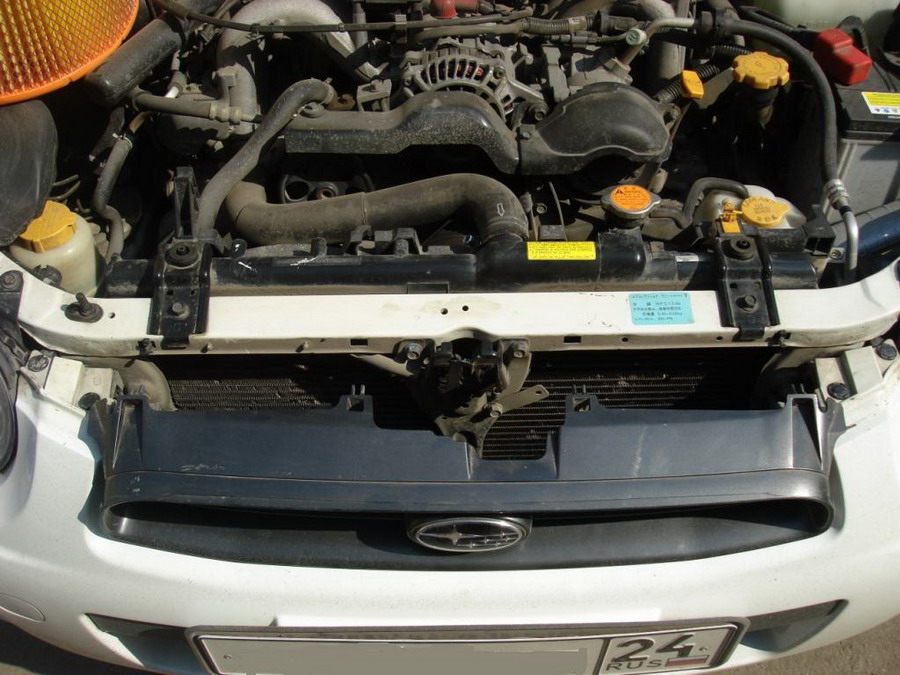

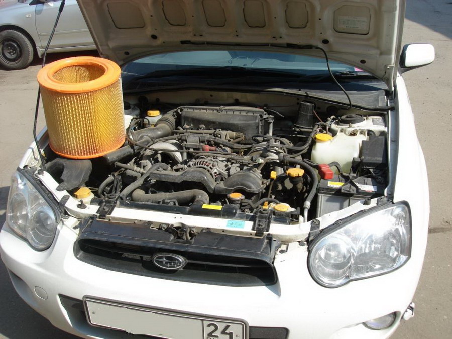

    Аккуратно снимаем решетку радиатора и...

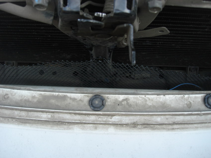

    ...видим покоцаный камушками конденсатор кондиционера

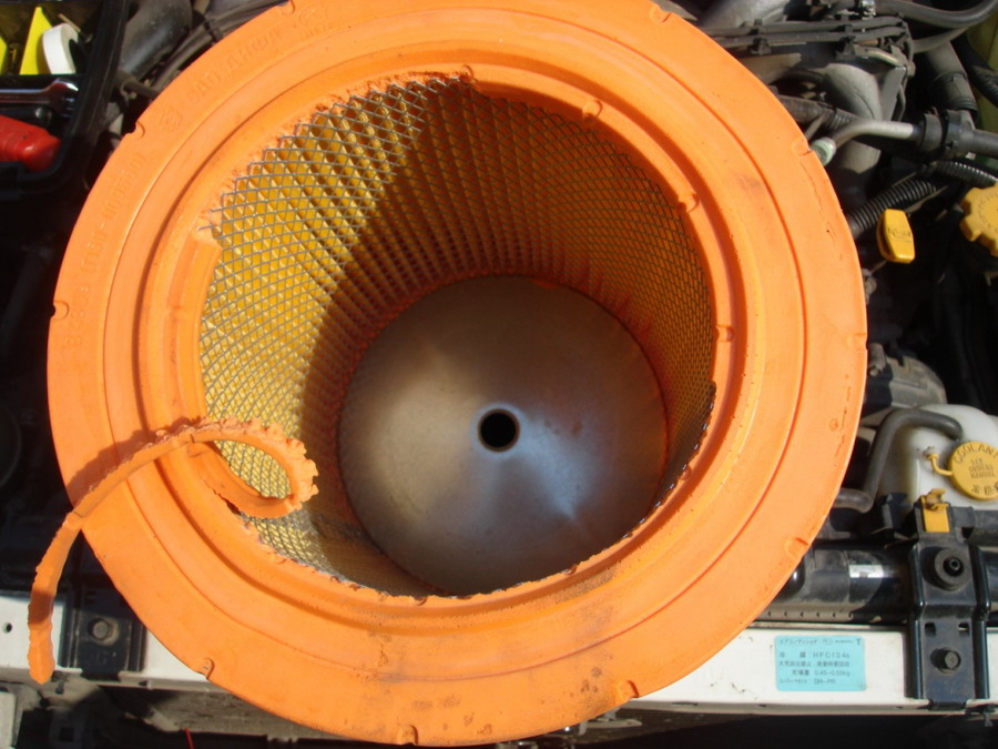

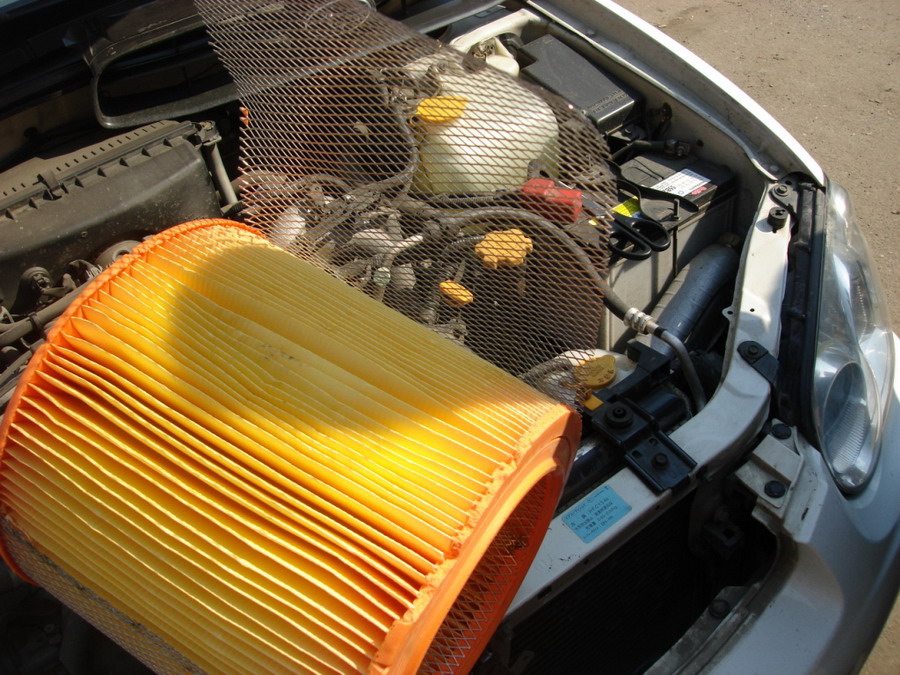

    Дербаним фильтр
    Режем рабицу
    Снимаем

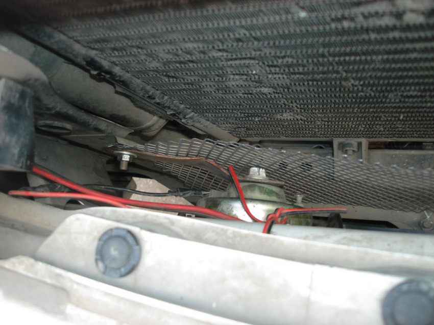

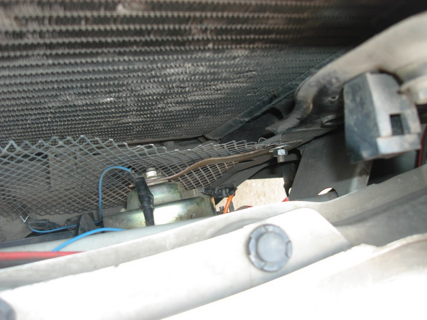

    Разрезаем рабицу вдоль, чтоб она доходила по высоте до середины бампера и вставляем внутрь
    Крепим чем нибудь. (В данном случае клаксонами.)
    Получаем вот чё.

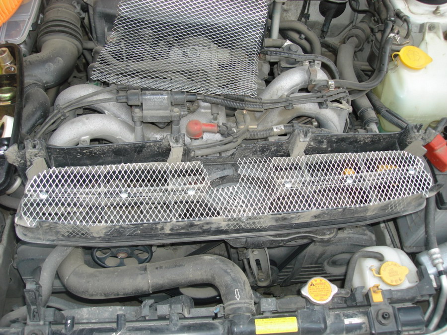

    Вторуй половинку (продольную) рабицы подгоняем под решетку сзади и крепим саморезами.

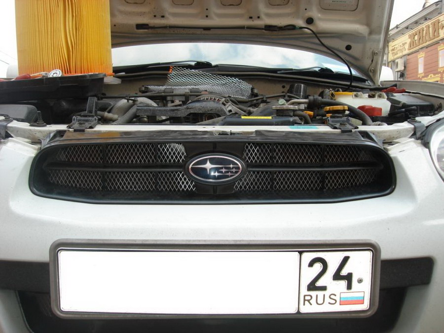

    Вставляем решетку на место
    ИТОГО ПОЛУЧАЕМ ВПОЛНЕ ПРИЛИЧНЫЙ ОБЩИЙ ВИД И ЗАЩИТУ КОНДЕНСАТОРА ОТ КАМНЕЙ
