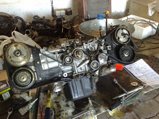

Итак, наступил очередной свободный день для ковыряния двигателя. Что же было сделано:
1) установлены прокладки ГБЦ + прикручены головы по джедайской методике, в т.ч. болты затягиваем строго в нужной последовательности и с нужными усилиями, что б прокладки прижались ровно
2) установлены на места распредвалы
3) про сальники на распредвалах и масляном насосе так же не забываем
4) прикручены шестерни на распредвалы, для этих целей был куплен рожковый ключ на 29, что избавило нас от головной боли в виде фиксации распредвалов при затяжке шестерен
5) на головы посажены крышки, заменены все уплотнители на новые
немного фотоотчёта:
http://www.24subaru.ru/files/1428205...459d488ab8.jpg
http://www.24subaru.ru/files/9954908...45bf6b7f19.jpg
http://www.24subaru.ru/files/2093266...45c3043c31.jpg
http://www.24subaru.ru/files/1189721...45c6509ecb.jpg
http://www.24subaru.ru/files/1173889...45c87a16c0.jpg

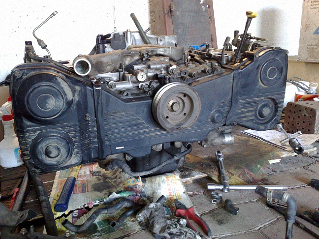

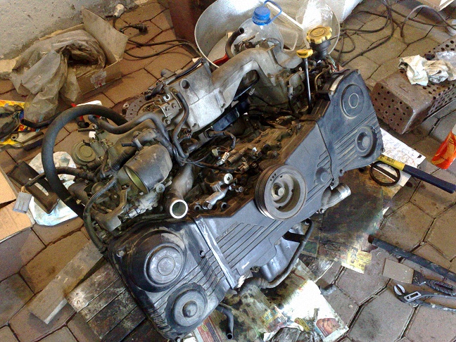

Наступила очередная стадия сборки двигателя и вот что было проделано:
1) установлен ГРМ
2) смонтирована пластиковая защита ГРМ
3) возвращена Турбина
4) водружён впуск, соединены шланги и электрические разъёмы
немного фото:
http://www.24subaru.ru/files/1535771...654f9e5a33.jpg
http://www.24subaru.ru/files/8657305...655bd9b7ae.jpg
http://www.24subaru.ru/files/3770431...655dbe7e33.jpg
http://www.24subaru.ru/files/9573786...655f4deaa2.jpg

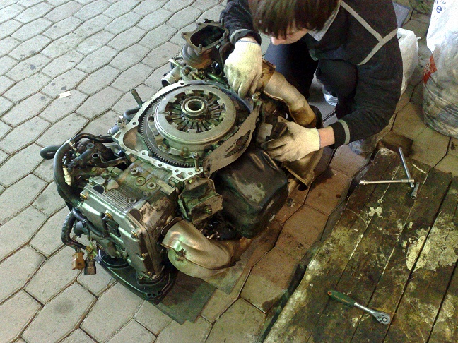

осталось совсем немного, а именно:
- прикрутить выпуск
- вернуть пару шлангов, которые пока непонятно куда цеплять :)
- навесить маховик с корзиной сцепления
... и мотор можно возвращать в машину :)

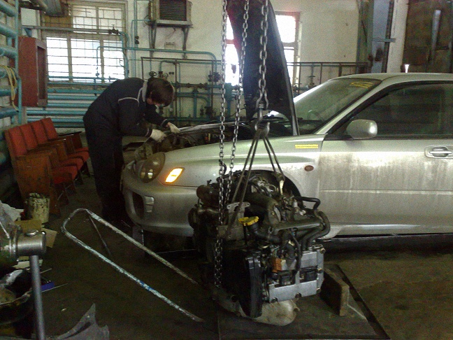

Итак, сей торжественный момент, к которому мы так долго шли, наконец-то наступил :yes:
Мотор был возвращён на своё тёплое место в подкапотное пространство, решена загадка подключения патрубков всего остального состыковывающегося, произведён первый запуск дрыгателя.
Не могу сказать что всё прошло идеально, так как после запуска двигатель работал очень нестабильно и горел check engine.
Облазив все соединения и электрические разъёмы мы так ничего не нашли и оставили машину отдыхать на пару дней.
Буквально вчера выдалось время вернуться в гараж с целью провести самодиагностику и выяснить причины чекинжена.
Завели машину, и вот те на, холостой ход стабильный, странно, а ведь ничего не делали два дня, не могло же само наладиться :-|
Решили посмотреть Коды ошибок и ничего не поняли, числа были какие-то непонятные, показывали на повальное короткое замыкание во многих датчиках. Решили обнулить комп и прокатиться на машине, что и сделали. Чек погас, холостой ход держался уверенно. Хм, начали прикручивать всякую мелочёвку в надежде что глюки окончательно покинули мотор.
После окончательной сборки холостой ход опять начал сбоить, что за чертовщина? :black_eye
Во всём оказался виноват сначала не очень плотно сидевший вакуумный шланг на одной из голов, который потом и вовсе соскочил, немного засрав нам окружающие его детали.
Шланг был успешно вернут на место и зафиксирован хомутом, после чего всё стало просто зашибись, двигатель заработал ровно и появилась тяга :)
Вот и всё, счастливый владелец сел в машину и покатил домой с наказанием не вваливать, следить за уровнями масла и тосола, отсутсвием течи этих ценных жидкостей :dance2:

собственно, сам силовой агрегат удерживаемый лебёдкой
http://www.24subaru.ru/files/1001285...f8b128dbb4.jpg
почти всё готово к первому дыму :)
http://www.24subaru.ru/files/1467868...f8b7309539.jpg
Надеюсь, результат нашей работы будет жить долго :)
