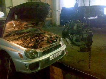

Не успел я отремотнировать своего EJ20G как капиталко постучалось к моему коллеге по работе. У него Impreza WRX 2.0 Turbo.
Предварительный диагноз - износ шатунных вкладышей. Пробег 110 тыс. Решили делать самостоятельно :)
Закатили машинку на яму, стали откручивать всё что может помешать нам вытащить дрыгтель из моторного отсека. В первый вечер сняли навесное, слили тосол, масло, сняли радиатор. Заипались откручивать кондиционер, точнее один из болтов, которым он притянут к мотору. Расположен он очень неудачно, поэтому пришлось изрядно потрудитсо прежде чем добрались и самое главное смогли отвернуть этот болт. Находится он под впускным коллектором.
Зато двигатель с коробкой разъединился оооочнь легко. Вспоминая мой опыт, как мы уже открутили все болты и тем не менее двигатель намертво прикипел к коробке, тут всё прошло гладко.
По итогу - мотор снят, импрезу выкатили на улицу. Мотор начнём разбирать после НГ, как раз голова будет свежа
Вот несколько фотографии с первого и половины второго дня:

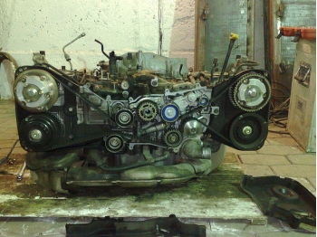

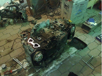

Итак, наступила дальнейшая фаза разборки мотора, тем более на улице жестокий дубак и делать поэтому особо нечего :)
Для начала пытались открутить впускной коллектор, в итоге его открутили, но с потерями - пара вакуумных шлангов задубела и сломалась.

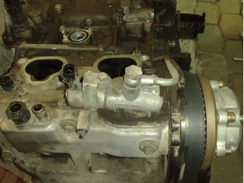

Что меня удивило в этом моторе, так это пара необычных шестерён на впускных распредвалах. Они оборудованы дополнительной системой смазки плюс на каждую стоит по какому-то датчику. Для чего это сделано остаётся загадкой.
Примерно полтора часа пытались открутить шестерню на левом выпускном распредвале, уже собирались бросить это дело и взять на прокат специальный ключ, но кое-как выкрутили. Сломали один и погнули другой ключ, даже представить боюсь с каким усилием был затянут болт!
Потом сняли выпуск и левую голову, так что на завтра остаётся снять правую голову и двигатель можно половинить.

на 205 в отличии от 20G есть фазовращатели. Вот на них вы и наткнулись :)
+1Сообщение от Sib_angel
а просто застопорить сами валы ? большим разводным ключем?Сообщение от dimka
атмо Форик + турбо Скай
Оденьте обратно ремень и открутите, если сняли ремень и головы тогда на распредвале есть место под гаечный ключ, размер не помню...
Это не проблема, фазовращатели снимать не надо, просто открутить маленькую крышечку которая сидит на трёх маленьких болтиках...Сообщение от Sib_angel
Народ, что такое фазовращатели? Накуя нужны?
И это, валы и так держали разводным ключом, там размер вроде на 26, в магазине таких не было, держали разводным. Но если б всё было так просто - сил не хватало держать, так как с другой стороны откручивали трубой. Усилие просто пиздетс, я ж говорю - сломали два ключа шестигранника, сегодня купили ещё два, один погнули но открутили всё :)

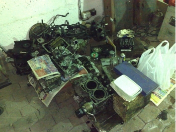

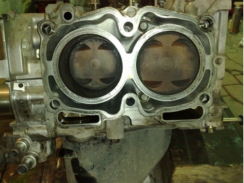

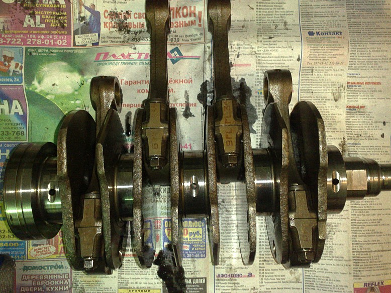

Итак - день сегодняшний, с треском открутили шестерни распредвалов на второй голове, сняли головы, достали палцы, располовинили блок:

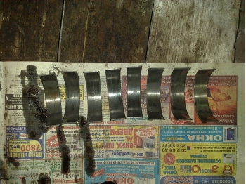

Нашли виновника стучка - это вкладыши в четвёртом, самый большой износ, правда когда сняли колено с шатунами, то руками этот износ не чувствовался, а на моём помню аж люфт был. Но тут и стучок только начинался, так что износ был не такой на на моём.
Ну вот пока и всё, отдадим колено с блоками и поршнями на дефектовку и от этого и будем плясать далее.

а есть крупная фотка колена без шатунов?
Про VTEC слышал, но что оно конкретно делает представляю слабо, что то там с переменной фазой газораспределия связано, что куда газует и меняется, хзСообщение от Связист
Фотки более крупной без шатунов нет, поехали в гараж - покажу в живую :)

Игорь, ты тут видишь колено без шатунов? Я не вижу :)Сообщение от Figaro
