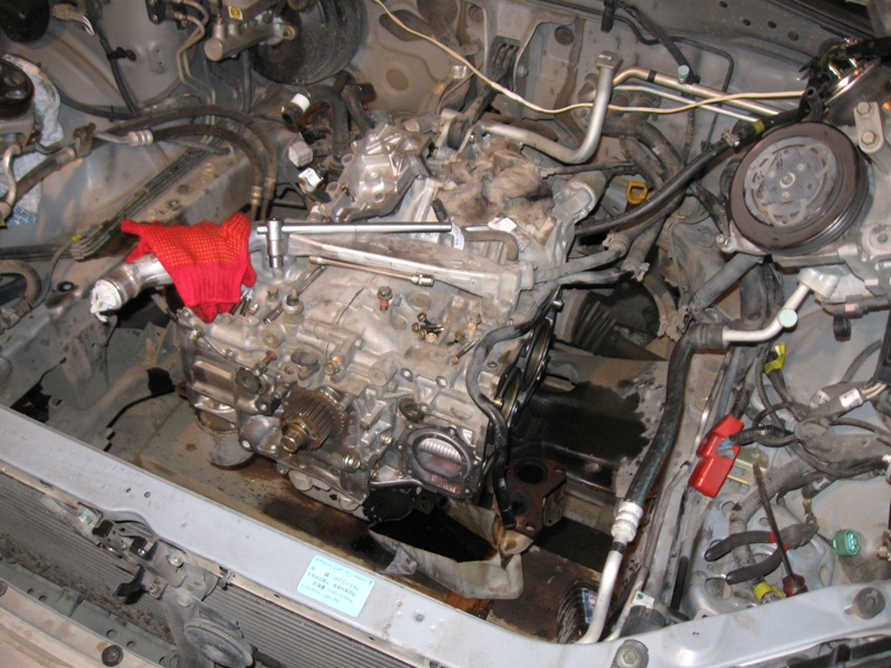

Как и обещал в теме замены, отчет.
ПРИЧИНЫ:
бульканье в расширительном бачке радиатора при повышиных оборотах (3000-до отсечки) + как мне сказали воняет выхлопными газами и как следствие:
1. выдавливание антифриза в подкапотное пространство машины и днище авто
2. поднятие температуры вплоть до перегрев дрыгателя (после того как антифриз выдавлен порядка 1-3 литра)
причина скажу вам х заметишь так что можно понять только по выдавленному антифризу.
ладно сопли оставим
открываем капот и снимаем что ведем откручиваем что мешает и сливаем что сливается подписываем что снимаем так как собирать потом.
первый гемор появился открутить шкив каленвала вообщем то время утром потерял была возможность сделать съемник и пустить его в народ но время упущено не чего не поделать открутили жахнув стартером об пол гаража и болт откручен !!!
СОВЕТ: снять радиатор снять генератор потом в сторону отогнув кондер и гур, жахнуть через длинную трубу об пол болт дабы открутить (я снял всё и потом откручивал было страшно что комп сойдет с ума от отключенных разъемов) наверно можно его вообще не фига не снимая об пол и потом снимать всё а то и правда комп погорит от попытки завестись !!! :)

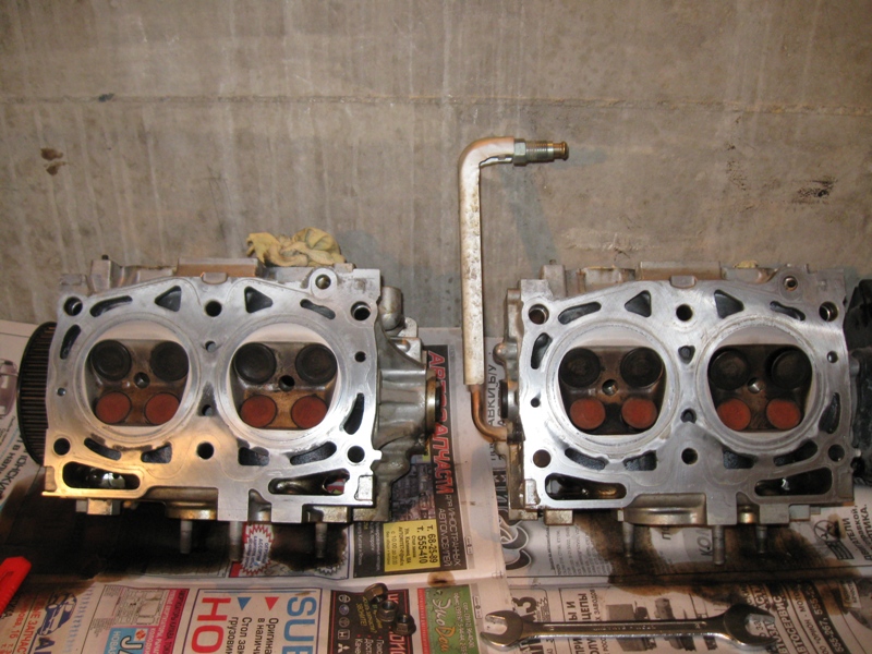

вообщем снимает грм и снимаем крышки двигателя с обоих сторон о опа тут 6 многогранных винтов на 14 откручиваем их и меняем прокладку предварительно всё оттираем от старого тефлона со старых прокладок
кстати нижний дальний болт заставит вас проявить виртуозное владение телом так как выкрутив его до конца он цука остаётся ещё в блоке двигателя а другой стороной он упирается в кузов авто т е вам не удастся просто поднять головку блока вверх и ещё умудрится не поцарапать блок двигателя.
в обратном порядке собираете как написано в мануале !!!
вообщем то и всё !!!

плоскость головки и блока проверяли? при перегреве её могло повести....
атмо Форик + турбо Скай
Да плоскость посмотрели всё в пределах нормы !!! видать не надо было до 6000 на каждом разгоне давить педаль!!! хотя как тогда ездить ???![]()
