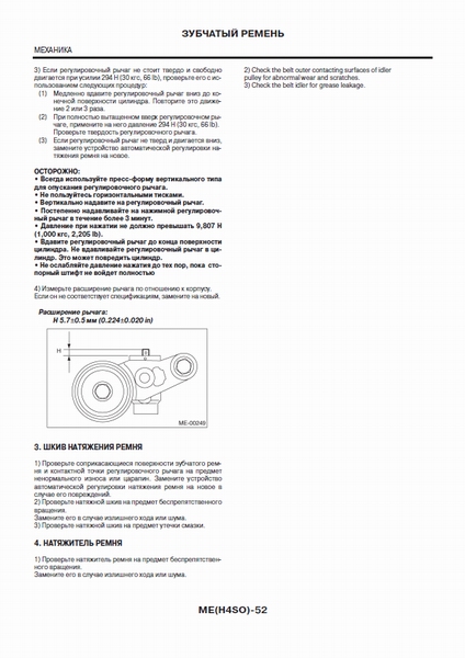

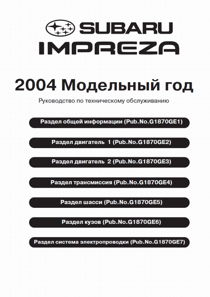

как раз мануал-то такой у меня есть. мануал в котором русским по белому написано FUJI HEAVY Ind... сервисный мануал для диллеров, в котором даже описывается предпродажная подготовка авто, где и каким инструментом и с каким усилием крутить. Мануал для Импрез 2004 модельного года. Не только JDM, но и Европа, Австралия, Саудовская Аравия и проч.
там не описано с каким усилием сжимать гидронатяжитель, чтоб потом его по-еврейски второй раз использовать!

Цитата:
Сообщение от WoofKiller
Сорри, если кого-то мои слова задели...
Хотелось бы уточнить, для Импрез с каким двигателем ?
Исходя из того, что про взвод гидронатяжителя ничего не говорится, я подозреваю, что в этом мануале ничего не говорится и про замену гидронатяжителя через каждые 100т.км. или я ошибаюсь ? Вероятно потому, что мануал именно для ДИЛЕРОВ, которые должны продавать машины, и запчасти к ним, а не заниматься их ремонтом. А вообще интересно было бы взглянуть, возможно там есть что то полезное, чего я не знаю. Он есть в электронном виде?
А вообще дискуссия скатывается в нездоровое русло. Какой смысл сводить все к тому, кто что использует по еврейски или нет? По вашему если я не выкинул исправную деталь, и взамен нее не приобрел новую, значит я еврей ? Нэт, уважаемый, по паспорту я русский, а мы русские, русских не обманываем (с) :acute: а по рождению хохол пожалуй :laugh:
ну и опять же, если в этом самом мануале есть какой то намек на то, что гидронатяжители меняются при ТО после каждых 100т.км пробега, то можно выложить скан странички этого мануала для ознакомления? O:-)

самое сложное это признать свою неправоту... невнимательно читал... есть там про гидронатяжитель...

п.с. там кстати, не сказано про замену роликов и гидронатяжителя... тупо замена ремня...
п.п.с. Сами посудите, нахрена потом еще несколько раз туда лезть, если вдруг старые сальники потекут, завоют ролики, загремит гидронатяжитель??? лучше все разом сменить и быть уверенным в надежности своего авто!
Это как раз и говорит о том, что японцы считать умеют и любят, и попусту менять все вподряд никогда не станут, а ролики рассчитаны на пробег существенно больший чем 100т.км.
