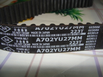

Re: Ремонт EJ15 в 4 клубные рукИ.
Короче, маркировка на ремне у меня такая для 1,5
http://www.24subaru.ru/files/pre_205...49287a7bb2.JPG
223 зуба ширина 27 мм.
Экзист те же барыги, только официальные.
Там же на Экзисте ниже мой же ремень, который я брал за рубль: SUN A * * * M Ремень ГРМ 3 2 067,46р.
Полное название: SUN
Информация о фирме: Торговая марка SUN — это крупнейший в Японии производитель оригинальных (OEM) комплектующих завода «UNITTA». Завод UNITTA поставляет оригинальные ремни ГРМ для всех заводов в Японии, выпускающих автомобили.
Страна: Япония
То бишь разницы между оригиналом никакой практически. Как и с колодками.
