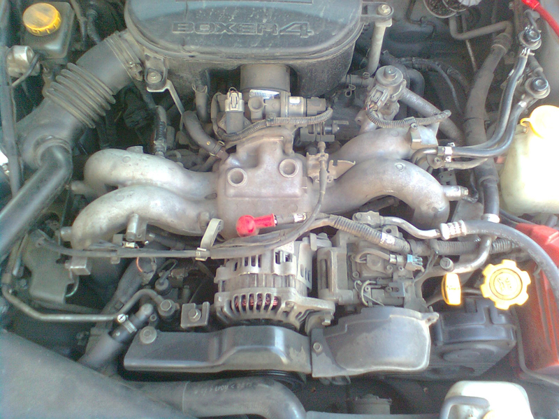

    Добрый день, являюсь обладателем [B12] Legacy 05/2001 2.0L EMPI DOHC NA. Начиная с весны - спонтанно появлялся чек, причем это не зависит от стиля передвижения. Может загореться при спокойной монотонной езде,может при ускорениях. После того, как мотор глушишь - и заново заводишь ошибка пропадает. Есть еще момент в некотором плавании оборотов на 100-150 на холостых. Машина едет, но как бы не на все свои лошади. Делали диагностику - показывает p0350 вероятно катушку зажигания. Много читал понял - пришла мысль обратиться в бош - сервис, дабы локализовать косячную катушку. Увы не нашел - где же он находится. И вообще может кто нибудь что посоветует по решению проблемы?

    В Автограф, ул. Партизана Железняка-17 стр.30 т. 299-22-29 у них есть диагностический стенд, должны сказать какая умерла, если честно то почти любой диагност должен сказать какая катушка сдохла, для начала позвони им и спроси смогут они её выявить или нет.

    на впускном коллекторе стоит прямоугольная херь, из коророй выхоит 4 чорных (синих, красных) провода. по 2 в каждую сторону двигателя...

    Сам посмотри, что там у тебя стоит, одна катушка с броне проводами или на каждой свече по катушке :)

    А ты выложи фотку подкапотного своего в галлерею и сюда ссылочку кинь. И мы посмотрим, что у тебя за зверь.
