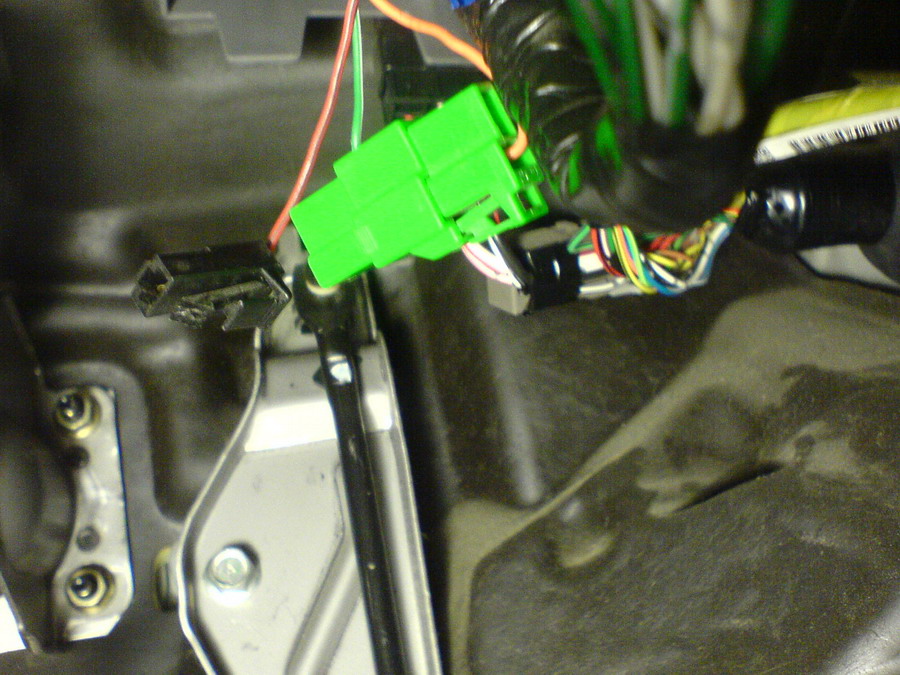

    Решил сегодня провести самодиагностику, можно сказать, от нечего делать. Покурил мануал и инет, залажу под рулевую колонку!
    там такое дело:
    Соединяю
    Включаю зажигание, чек просто горит. Но слышу вентилятор заработал (машина холодная, сегодня даже не заводил её), открываю капот, оба вентилятора работают, включаются с переодичностью в 2 сек и ещё какие то звуки в районе ГУРа. Подождал минуты 3, ни чего не меняется. Ладно думаю, соединю черные разъемы(зеленые отцепил), соединяю, включаю зажигание, чек как бешаный стал мигать, я после 100 уже перестал считать и опять ждал минуты 3, ситуация не поменялась :)
    Может я не так что то сделал? Вобще, что происходило у меня там кто ни будь в курсе? :)
  2. #2
    Есть такой прикол :) у мну чтоб самодиагностику сделать, надо чёрные (без зелёных!) замкнуть. если чек моргает ровно- поздравляю, ошибок нет!
  3. #3
    На черных(без зеленых) ровно мигал
    В инете подобный вопрос нашел, у человека на Форике такое было, там ему ответили:
    обычно вентиляторы включаются при замыкании зеленых проводов,но если это происходит,может ты попал на диагностику что по зеленым проводам,тогда алгоритм такой-соедени провода,включи зажигание,дай полный газ,отпусти на 3 сек подаль газа на половину,отпусти педаль полностью,заведи мотор,дай оборотов не менее 2000 и держи ровно секунд 40,потом мотор поднимет сам обороты чуток и замигает лампа диагностики,и считывай коды и пиши сюда

    у меня тоже самое только когда черные соединяю выдает комбинации.

    Чек если на заведённой машине не горел, знач и Самодиагностика ничего не покажет. а форсы... разве самодиагностикой можно определить засратость форс??? улыбнул ;) не парься и ездий спокойно. сам поймёшь, када необхадима эта процедура...

    у меня он загорался пору раз и гас минут через 2-3. сейчас вроде не горит! выдает 49 ошибку, потом 4 длинных и 10 коротких, затем 4длинных и 11 коротких, дальше 4-12 , 4-13, 4-14........... и так далее! надоело считать! :) что за хрень может означать данные комбинации?
  13. #13
    замыкать надо черные контакты. равномерное мигание - ошибок нет
