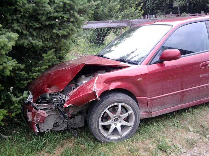

Теперь о главном, видимо "вваливал" по грунтовой дороге где яма на яме, и еще яма внутри.. не справился и вылетел в кювет по левую сторону дороги. Толи пень, или камень валун, место не нашел.. ну с лету вдарил в него левым колесом, да так, что утром на крыше и в салоне нашел много земли.. хорошо черпнул. Итог: передний бампер, капот, левое переднее крыло, девая фара на замену. Ударил колесом так, что загнул поперечный рычаг + наверное и стабилизатор зацепил. Разбил аккумулятор, он вытек, но с утра я смог завестись раз 5. Колесо прижало к арке, зацепил рычаг к дереву тросом и дал задним.. дернул раз 5-7, помогло, колесо вернулось назад. Вообщем своим ходом смог вернуться в город.
Такой вопрос, что первым делом нужно делать: ехать к жестянщикам чтоб смотрели, может повело машину? или ехать в сервис, чтоб меняли рычаг и смотрели подвеску? Или нужно и то и то совмещать обязательно? Ну и может кто поможет запчастями, сейчас ищу деньги, думаю только через неделю, крайний случай две смогу приступить к ремонту.

2. Если морду внешне не повело, то наверное сначала всю механику сделать (Скорее всего дефектовать начинать прямо с балки которая движёк держит, стабилизатор, рычаг, потом привод, ступица может жива осталась, стойка скорее всего дугой пошла, колесо;
3. Жестянщикам и пусть ищет жуков на лонжероне, если будут править обязательно пусть обрабатывают антикорозийкой..

НА фотке, конечно страшно всё выглядит - трындец всем частям лонжерона, вываривать и менять на контрактный я так понимаю.

Лонжерон весч мягкая, особенно в верхней своей части, хватит небольшого динамического усилия чтобы его в гармошку превратить. Так что из внешнего вида, мне кажется ему очень плохо, ну по крайней мере ставь на подъёмник и исчите с жестянщиком где его могло позагинать. Если всё нормально тогда тупо восстанавливаешь верхнюю часть с рамкой под фару, хотя по внешнему виду её жестоко порвало...
АКБ - случайно не вошёл в крышки ремня ГРМ???
Re: Нужен совет. Разбил Legacy B4
Ясно.. да, рамки под фару уже не существует.. придется искать целиком чтоле? Нет, АКБ на месте, но треснул и вытек, сама площадка наклонилась только.
