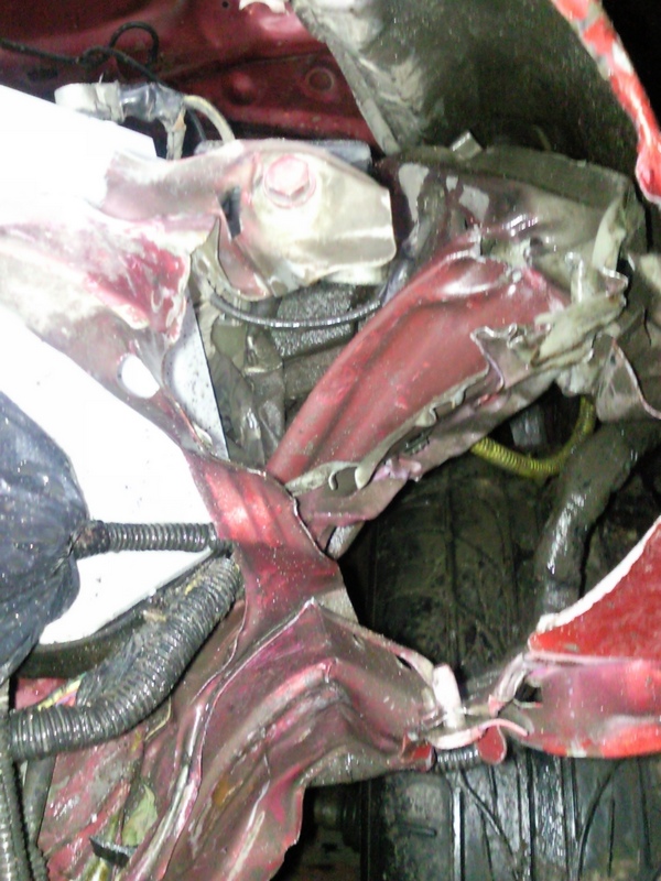

НА фотке, конечно страшно всё выглядит - трындец всем частям лонжерона, вываривать и менять на контрактный я так понимаю.

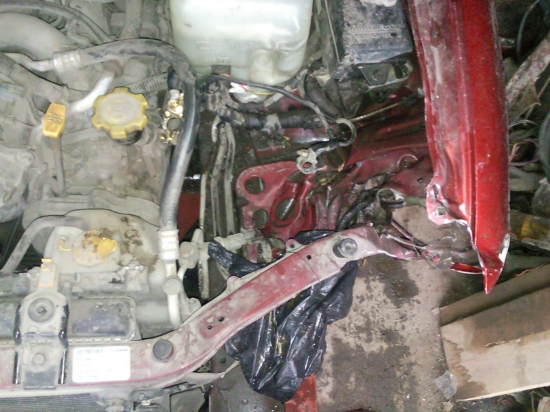

Лонжерон весч мягкая, особенно в верхней своей части, хватит небольшого динамического усилия чтобы его в гармошку превратить. Так что из внешнего вида, мне кажется ему очень плохо, ну по крайней мере ставь на подъёмник и исчите с жестянщиком где его могло позагинать. Если всё нормально тогда тупо восстанавливаешь верхнюю часть с рамкой под фару, хотя по внешнему виду её жестоко порвало...

Кстати повезло наверное, чуть чуть удар не дошёл до датчика подушек безопасности.
После всего починенного Молись чтобы на развале одно колесо вперёд другого не бежало, там уже править будет нечего..

По поводу повреждений, по фото сложно судить, но кажется что удар пришелся как раз мимо лонжерона, через фару в колесо, если бы принял бы препятствие по центру, последствия могли быть еще хуже.

Че вы парня пугаете. Живой лонжерон на его машине, удар мимо него пришелся.
HooL, Светит замена рамки радиатора, ремонт с частичной заменой костыля, на котором находятся верхние крепления крыла, ремонт или замена брызговика. Возможно морда в стороне. Ну и естественно замена бампера с усилителем, капота, крыла, подкрылка. Короче, по жести с маляркой косарей на 35 без стоимости запчастей.
Я б в первую очередь поменял стойку и рычаг, если Стаб визуально гнутый, то и его тоже. Потом сравнил, как колеса стоят относительно передней стойки кузова, если визуально отличий нет, то сгонял бы на развал-схождение, чтобы точный диагноз получить. Если же невооруженным глазом видно, что левое колесо сзади, то дальше смотреть надо, может в балке дело. Ее могло просто сместить с посадочных мест на лонжероне, а могло и загнуть.

Лонжерон в районе крепления балки ломается в последнюю очередь. Во всяком случае на моей памяти я не могу вспомнить таких его повреждений при подобных ударах. Всегда - балка гнутая, лонжерон целый. Конечно бывает, что и лонжерон повреждается, но в таких случаях машину следует отправлять на свалку.
У лонжерона не бывает, верхней и нижней частей. Бывают внутренняя и внешняя. Внтуренняя делается из более упругих (тут мне образование не позволяет правильно охарактеризовать свойства материала :-[ ) сортов металла, внешняя - из мягких.

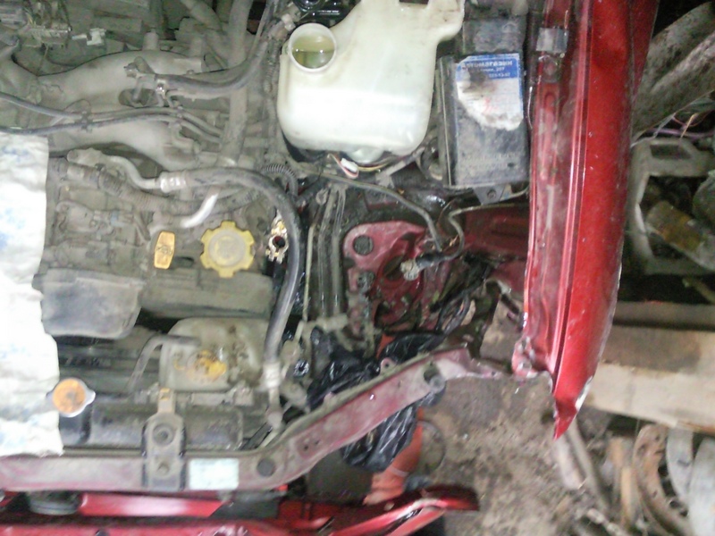

Не смертельно, поездит еще. Кислоту то что с акума натекла лучше смывать сразу.

Ну да хуже видели.
Может кстати порван провод от датчика подушки безопасности.

Железяка здоровая, за бампером стоит, при лобовых столкновениях она первая удар на себя принимает. Судя по вторым фоткам усилитель уцелел.
Цитата:
Стойку обязательно? Придется пару брать тогда.
Я хз. Сними стойку, оцени её состояние хотя бы визуально. Посмотри как шток ходит. Поменяй сначала один рычаг. Может действительно стойку менять не придется, правда я в этим сильно сомневаюсь.

На предыдущие посты отвечу, мне действительно повезло. Лонжерон цел, буквально в сантиметре-двух прошел удар и все снесло. Датчик подушки на лонжероне цел и невредим. Все провода невредимы, фишки на местах, единственное оборвала два проводка, габарит.
А теперь о печальном. После "аварии" неделю работал кондиционер. Теперь он не пашет и на движке имеются мокрые потеки, пока думаю что где-то повредил трубку и фреон весь вытек. Но даже это не самое плачевное, двигатель начал перегреваться. Суть такая, еду.. все нормально, +/- 10 градусов стрелка температуры бывает "гуляет", но в пределах нормы. Встал в пробке, начинает ползти к критической отметке. Я когда увидел, перепугался. Дело было на Космосе, двигался вниз по Свободному, стрелка уползла в критическую отметку, из пробки никуда не деться и людей подставлять не хотелось. Скрестив пальцы дополз до поворота на Маерчака, в сторону центра.. дал газу, не успев доехать до остановки стрелка встала в 90 градусов. Так быстро не может же температура раскаленного движка упасть.. нереально блин. Оба вентилятора работают в штатном режиме, запускал на немного остывшем двигателе, на парковке.. через 10 мин включился первый, чуть позже второй.. Открыл крышку радиатора, пальцем провел в горловине, антифриз вроде есть, попробую долить т.к. в расширительном бачке его нету. Так вот, сейчас главное победить перегрев, боюсь ездить.
Re: Нужен совет. Разбил Legacy B4
Я вот 10 раз говорил залазил под днище сам смотрел??? Удар по помпе не прилетел случайно. Может её серёзно встряхнуло подзаклинило, может термостат загнуло и один из контуров отключился, а вообще вот перечень:
