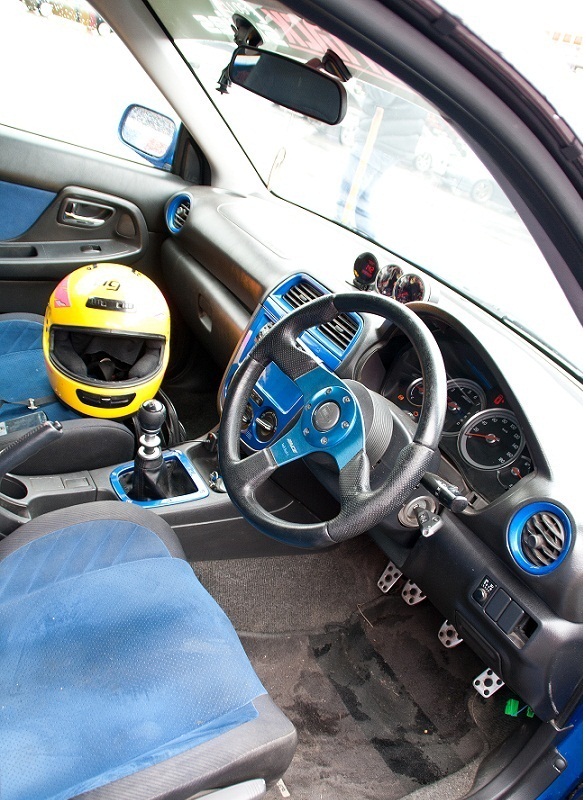

    При неснятой торпеде тяжело, но можно снять, они на защелках сидят, покрасил все в синий О2С цвет, в цвет авто, выглядит куда лучше карбона и тем более пленки.

    У меня так сейчас, думаю еше блок климата подкрасить.. Дырок нет уже и провода не торчат=))

    Допустим это тыльная сторона
    Справа и слева защелки...
    по диагонали направляющие тоже вроде чуток защелкиваются, я так и не понял
    Как я снимал:
    Инструмент - ключ от домофона (идеальный вариант )
    Подлазижь им в щель, разбалтываешь нижнюю часть, пока не выскочат направляющие и ключ не пройдет насквозь...
    затем проталкиваешь ключ по кругу вверх, пока не упрется в боковую защелку... ну и туда сюда ее подр04ишь, она и выскачет, С КА такая!!!!!!!!!!!
    PS Очень осторожно с виниловой панелью!!! Кругляши вот можно за примерно 500р с экзиста заказать если сломаются, а с торпедой неприятней будет в разы...
