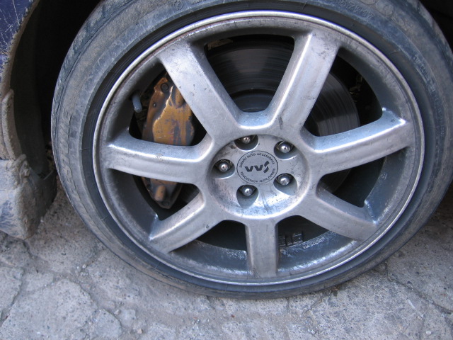

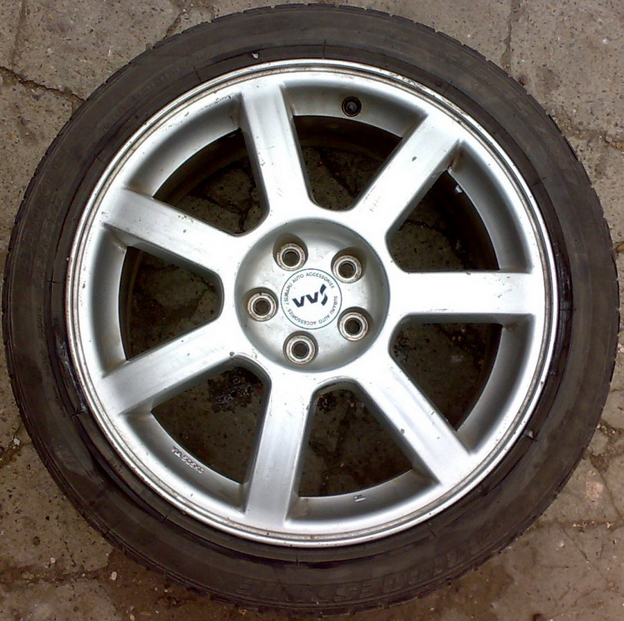

    - Не налезли на брембовские передние тормоза родные колесные диски, выручил aleks, привез пару нужных дисков.

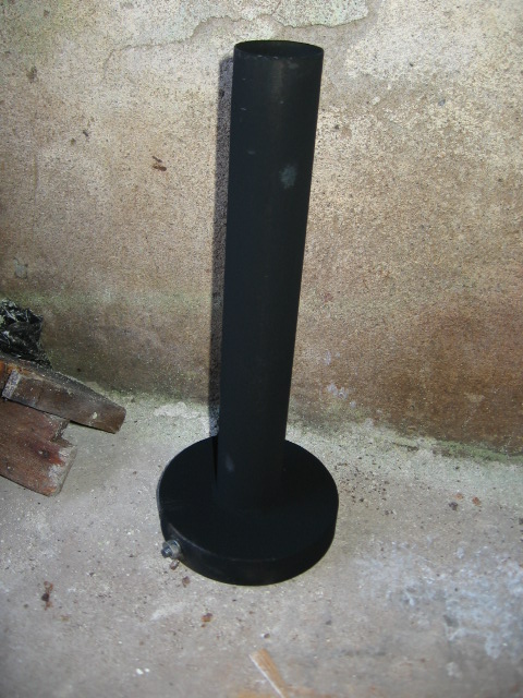

    - Кардан, который внешне был абсолютно родной, оказался от совсем другой стихи, которая также была порезана на органы МаКсом. Этот кардан упорно не желал подходить по шлицевой части. После того, как привез родной кардан, оказалось, что он не подходит по длине - короткий. Как не странно по шлицевой части подошел в томмикайровскую коробку старый кардан от пятиступа, и было принято решение установить его. Поскольку кардан оказался длинноват, его укоротили древним русским методом: отрезал-сварил-отбалансировал :)

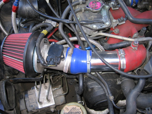

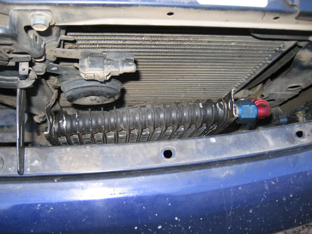

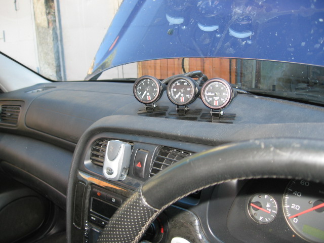

    - В проставке под маслокулер были разъемы под датчики, поскольку установка иконостаса из будильников в первоначальные планы не входила, поехал по городу искать заглушки. Заглушек в наличие не оказалось, а время поджимало. Поэтому приобрел датчики давления масла, температуры масла и до кучи буста.

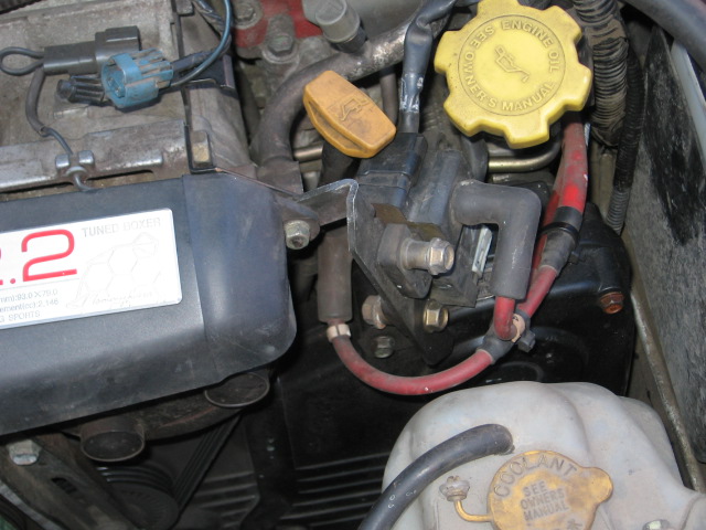

    В итоге к настоящему времени успешно имплантированы:

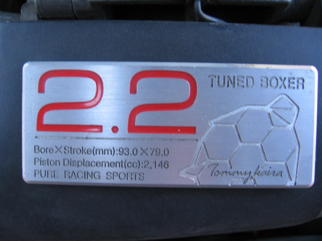

    Двигатель EJ20 строкер 2146 cc
    с усиленными катушками зажигания
    и усиленным масляным насосом.

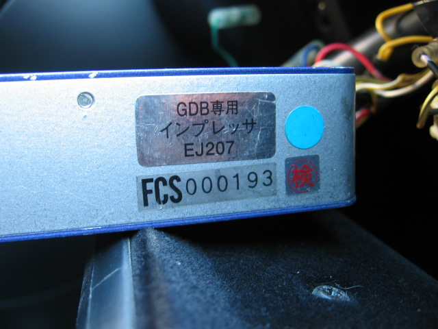

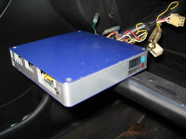

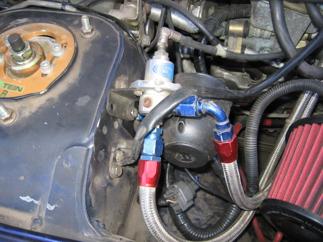

    Топливный контроллер.
    КПП 6-ти ступ от Impreza WRX STI.

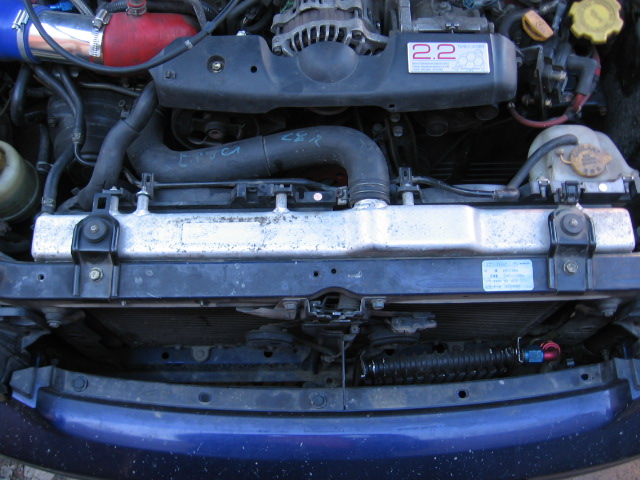

    Увеличенный алюминиевый радиатор ОЖ.
    Маслокуллер.
    Тормоза brembo gold.

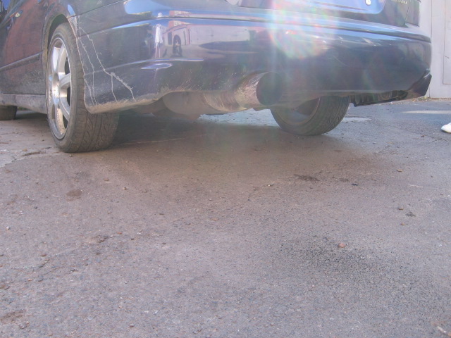

    Выхлоп от все той же Томми Кайры.
    Датчики темперетуры масла, давления масла, давления турбины
    Субкомпьютер
    Ну и всякие сопутствующие ништяки, типа нулевика

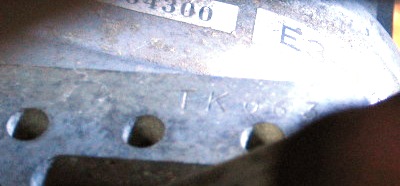

    Кстати, к настоящему моменту свап официально оформлен в ГИБДД. Единственный вопрос у инспекторов вызвал только нестандартный номер движка

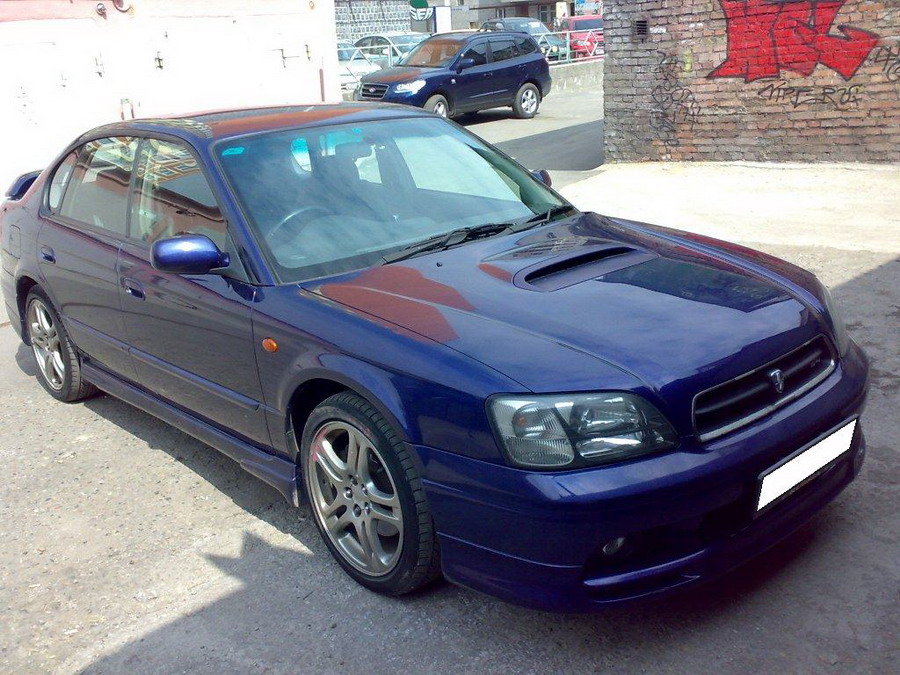

    Да! Снаружи машина не изменилась

    Внешне поменялась ! Литье другое Ну и ноздря все таки другая наверно будет :)

    Вова Кроссавчег! Пля.. та поездка - это ощущение не для слабонервных... Сзади еще что-то адски брякало, но друг успокоил... за это глушитель в багажнике
    Только тему назвал не гуд. Переименую чуток и перенесу
  6. #6
    Цитата Сообщение от Figaro
    Сзади еще что-то адски брякало...
    Там только глушителя и не было :)
    Были: остатки от ступиц, задняя балка, весь впуск, задний редуктор, задние привода, комплект тормозов...
    Короче, там не было только глушителя

    В Томми Кайре заявлено 360. Строкер, вся оснастка и шестиступ дают ресурс коней до 500.

    Молодец!!! Очень много сделано. Много заменил, почти все!!! :)

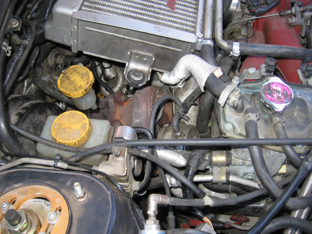

    Фронтальник надо ставить или же кожух на турбину.
    Стоят как раз друг над другом. Тут однозначно интеркулер уже греет воздух, а не охлаждает.
    По поводу установки фронтальника. Бампер придется точно резать (или менять, я бы этот порезал) :) На сколько сильно, зависит от того как стоят входные патрубки на интеркулере, ну и естественно как захочешь его ставить.
    По поводу как вести пайпы до фронтальника надо смотреть все варианты и прикидывать потери потока :)
    Думаю маслокулер будет немного мешать, надо немного ближе к радиатору кондиционера перенести.
