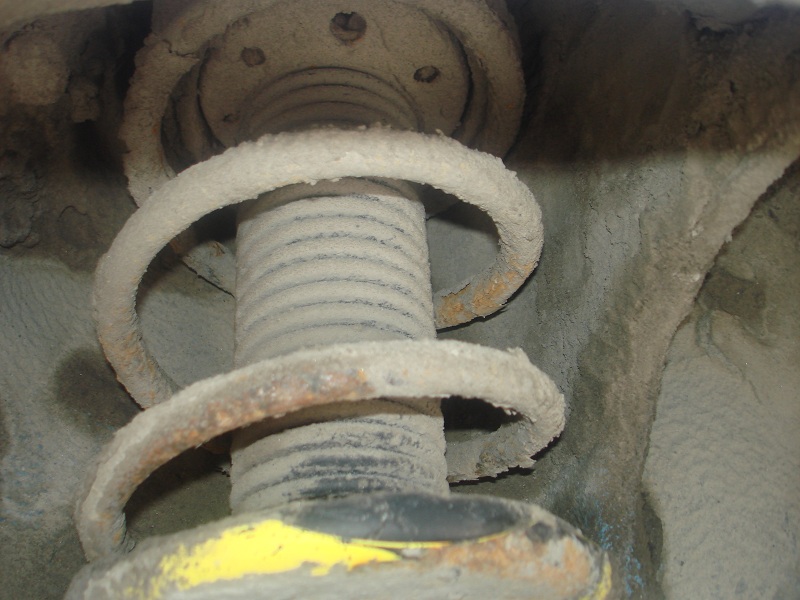

    передние точно похожи, а вот задние вроде узковаты, надо глянуть у себя (я насколько помню вроде чашка одинаковых размеров) У меня желтые стоят стойки и пружины (жесткие, на поворотах гуд)

  7. #7
    Re: ПРУЖИНЫ НА IMPREZA вагон 2л. 4WD
    Перед
    Зад
