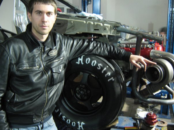

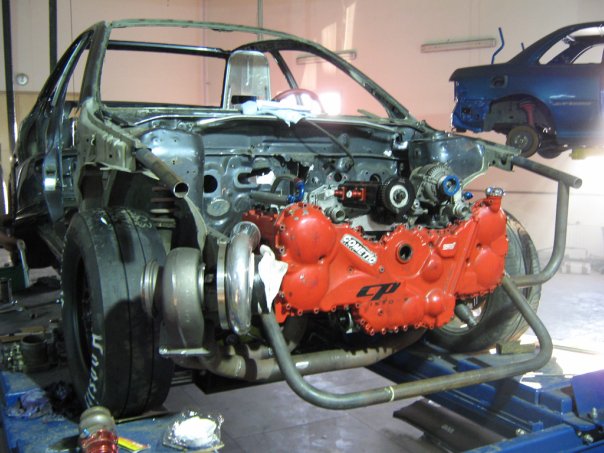

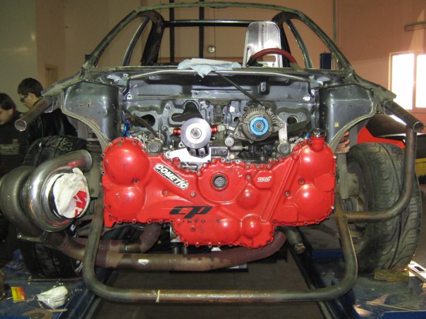

    Украинский драговый субару-корч
    Машина для гонок.
    Самая быстра машина Украины 2008.
    9.30 сек 1/4 мили.
    Расчетная мощность 1000+ лс
    Замеренная стендом мощность — 800+лс (букс колес затем)
    Список доработок:
    » Мотор на базе 3 литрового блока Legacy 6 цилиндров
    » Рассчитан на мощность 1200лс и 2.0кг наддува
    » Кованые поршни, шатуны, коленвал, усиленные вкладыши, СЖ 8.5:1
    » Гильзы Darton, объём 3,0 литра
    » Доработанные головки блока, портинг, увеличенные клапана +1мм
    » Титановые тарелки, двойные пружины, валы Kelford 272
    » Система сухого картера Peterson
    » Custom-Made выхлопной коллектор и выхлопная система
    » Custom-Made впускной коллектор, дроссель Mustang 80мм
    » Турбина Innovative Turbo на 1000лс, вестгейт tial 60мм в атмосферу
    » Система жидкостного интеркулера Precision Turbo, Blow-off Tial
    » Custom-Made радиатор Griffin, термостат низкой температуры
    » M&W система зажигания, три двух-разрядные мотто-катушки MSD
    » Облегченный спортивный аккумулятор Braille, HKS Ground System
    » Спортивный пластиковый бак, вся система на фитингах Goodrich
    » Бензонасос Weldon 700л/ч, топливный регулятор Weldon
    » Custom-Made топливные рейки, 6х1600сс форсунок
    » Трансмиссия TRP, 4х ступенчатый автомат, trans-brake, 4WD/2WD
    » Система закиси азота Nitrouse Express +50лс для старта
    » Спортивный управляющий компьютер AEM EMS
    » Стойки Proflex, все полиуретановые сайлентблоки Powerflex
    » Датчики работы мотора — 6 датчиков Defi, Буст контроллер HKS EVC
    » Каркас OMP, сидения OMP, 4-точечные ремни OMP
    » Настройка ECU — Ваня TotalRace Moscow и Андрей Кравченко
    Корч ваяют topspeed

    Рядом к моторному отсеку точно не стоит подходить засосет!

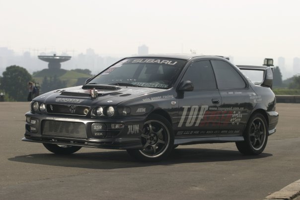

    Поехал корч... 9.1 секунда без клея... по клею поедет думаю гораздо лучше....
    9.1 сек - новый рекорд Украины
