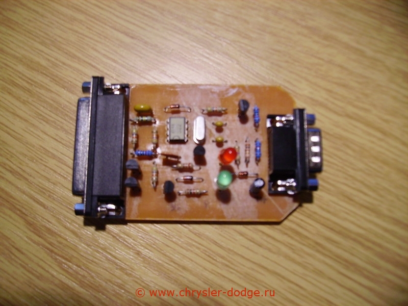

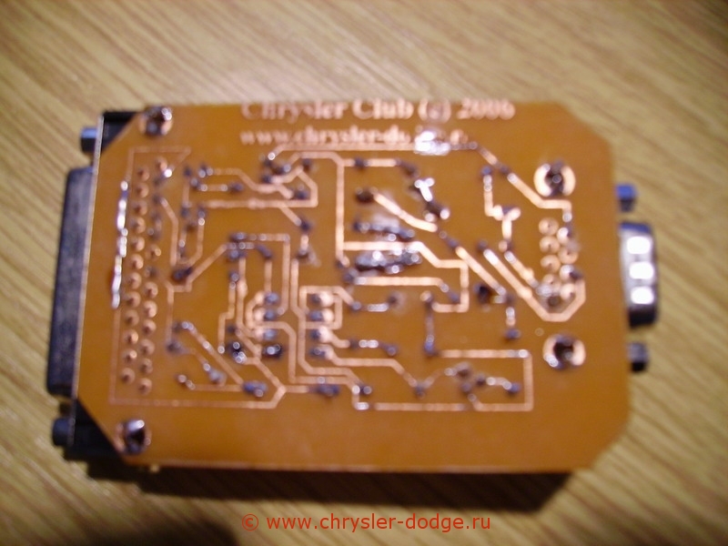

    Цитата Сообщение от serg
    Желающих разделить со мною участь сию - не нашлось, потому пришлось действовать самостоятельно....
    Практически всё закупил в Терраэлектронике, включая корпус.
    Несколько позиций мелочёвки купил на Митинском рынке.
    Сам разъём OBD-II колхозить не захотелось.... Потому купил дорогущий в http://www.autopribor.ru
    По финансам:
    чип ELM322P - 439р.
    всё остальное, что есть на плате, ~ 150р.
    разъёмы для кабеля - 100р.
    сам разъём OBD - 270р.
    текстолит, "хлорка", припой, прочая фигня, ещё ~ 100р.
    корпус - кажется рублей 70.....
    Итого - 1120.
    Вот как это всё выглядит:
    Если кто-то помнит как травить и паять - дам фотошаблон разводки, схему и т.д. Рассчитано и разведено в "Eagle".
    Первому, кто заинтересуется, отдам за свои деньги всю комплектуху, текстолит и "хлорку", кроме микрухи и самого разъёма OBD-II.
    Так как покупал мелочёвку в 2-ух экземплярах.
    Заработало всё с пол-пинка. Программулек бесплатных - куча.
    Для тех, кто в теме, у меня есть "лекарство" для PCMSCAN 1.4.3
    Так что сделай сам не намного дешевле выходит.
