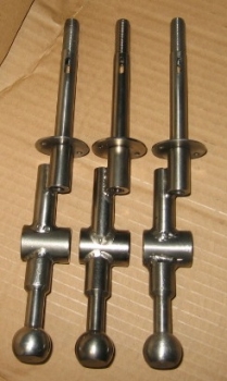

    Есть отличия по 6-ти и 5-тиступенчатой коробке.
    Шестиступ:
    Пятиступ:

    Подошла на forester sf5 stb rороткоходная кулиса PROSPORT на WRX стоимостью 1500 в магазине форвард на вавилова
  9. #9
    Re: Короткоходная кулиса
    И коробка от 97 года, тоже подошла, только шток пришлось удлинить
  10. #10
    Кулисы на Субару бывают 2-х типов... 5МТ и 6МТ других отличай мною не обнаружено
