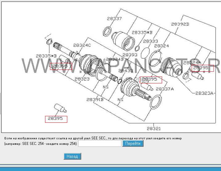

Подозреваю, что каталог имеет в виду случай, когда оба шрус шариковые. В моём мануале на forester в разделе "снятие и обслуживание пер. приводных валов" тоже нет разделения смазки внутреннего и наружного, при этом на картинке нарисован шариковый, но упомянается и про трипод. НО! когда искал инфо в интернете наткнулся на абсолютно такой же мануал, только в нём в этом же разделе была включена более подробная информация про трипод и для него упомяналась своя смазка ssg 6003. К сожалению, адрес не сохранился.

поскажите, какой аналог HDK идет на внешний шрус с номером 28021-AC150? нигде не могу найти, и никто толком не может ответить ))
снимать и смотреть - вариант не очень
