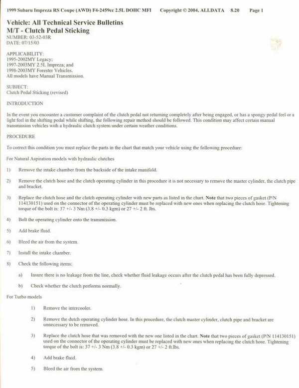

    Первым делом, проверь жидкость в бачке на загрязнённость и мехпримеси. Если жидкость имеет серый цвет и наблюдается механическая взвесь черного цвета - поздравляю, рассыпаются или чем-то строгаются манжеты. Ещё такую взвесь может давать шланг (я в эту версию меньше всего верю, но существует бюллетень от производителя на замену шланга и рабочего цилиндра).

    Кстати, вот бюллетень
