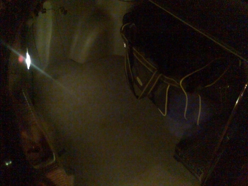

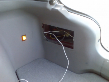

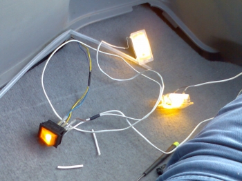

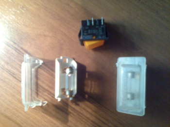

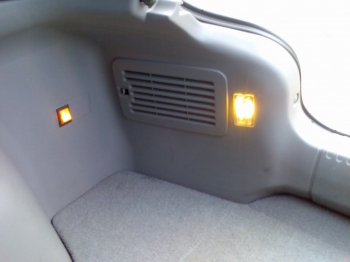

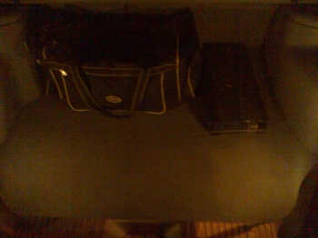

    Цель: Сделать освещение в багажнике на Импрезе "вагон"
    Материалы:
    1) Переключатель с подсветкой 1шт. - 50 руб.
    2) Подсветка гос. номера от ВАЗ 2109 (что-то вроде того) 2 шт. - 110 руб.
    3) Две лампочки по 5 вт.
    4) Двухжильный провод D-0,5 мм. 2 м. - нашёл в кладовке :)
    Инструменты :
    1) Паяльник
    2) Пара отверток
    3) Шило
    и т.д.
    Сразу извиняюсь за качество фотографий. снимал на трубу.

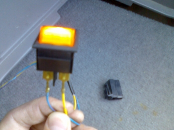

    Ну приступим:
    1. С умным видом разглядываем то, что купили
    2. В домашних условиях припаеваем или любым другим способом крепим провода к плафонам. один конец 1.5 метра, второй 0.5.

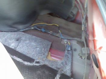

    3. Вскрываем правую часть обшивки багажника и радуемся присутствию разъёма для подсветки.
    4. Потрашим разъём. Любуемся загоревшейся кнопулей. :)

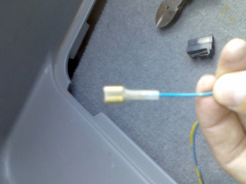

    5. Можно выпендриться и сделать кожух для клемы из термоусадки
    6. Собираем всю композицию, на всякий случай, и запускаем. Вот как-то так оно всё должно работать
    7. Аккуратно размечаем и вырезаем отверстие под выключатель. Я по всему пириметру наделал дырок шилом потом ножом подрезал неровности. Подключаем его. Пробрасываем под обшивкой провода.

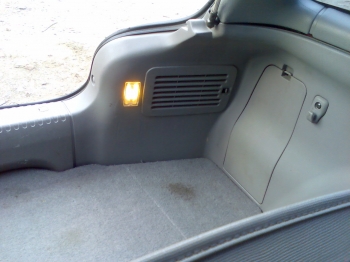

    8. Размечаем и вырезаем отверстия под плафоны, монтируем, курим, любуемся
    9. В результате 1.5 часовых трудов получаем вот примерно вот такую красоту
    На фотках плохо видно. На самом деле результат меня очень сильно порадовал. Единственное что, я взял кнопку с оранжевой подсветкой. На мой взгляд она немного ярковата. Можно красную синюю или зелёную взять. З.Ы. Само собой лампочка в кнопке на 12 в. Жду комментариев...

    Молодец!! так всё-таки, на клемме напруга появляется при открывании дверей же?

    Нормально так получилось.

    Да. От салонного светильника зависимости нет. Напруга появляется только при открытии любой из дверей. Позже схемку подключения выложу.

    да, симпотично. а что в стоковом вагончике нет подсветки в багажнике?
  6. #6
    Как видишь. Теперь есть :)

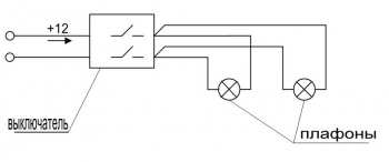

    А вот и схемка

  7. #7
    то есть подсветка выключателязажигается всегда при открывании
    дверей, а светильники при этом можно разрешить, а можно запретить, так?
    предлагаю поменять выключатель на переключатель и добавить возможность пользования подсветкой независимо от состояния дверей.
    Железногорск
  8. #8
    Да, всё так и работает. А смысл в переключателе? Зачем свет в багажнике если он закрыт?
    Impreza 1,5 98

    Ну можно конечно и сделать, раз надо. Только надо "+" постоянный тянуть от куда-то. Кстати, никто не знает как сделать так, что бы свет ещё горел пару секунд, как дверь закрыл, а затем плавно тух?
    Impreza 1,5 98
  13. #13
    Реле поставить такое же, как на свет салона идет.
