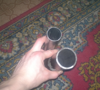

Так значит посоветовавшись с профи, была найдена стойка автомобильная, которая была разобрана для получения трубы, их вышло к удивлению 2 , одна 45мм , вторая 34мм в диаметре. Решил использовать 2-ую, она легче.
Костя86 помог нарезать и найти материал.

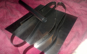

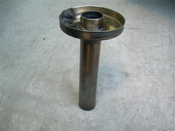

Фото того что должно выйти и то что есть :
как соберу сваркой эту конструкцию, выложу фото и отпишусь о результате, действительно ли снижается шум благодаря флейте!Ё ))

Флейта значительно убрала гул из салона и приглушила звук ) Мне кажется даже тише стало чем на стоке. В общем я доволен! Все кто захочет cебе изготовить флейту обращайтесь! ) 8-905-087-90-22!

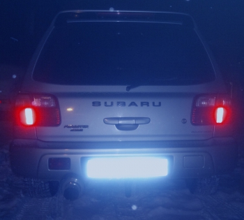

Сегодня укоротил длину на 3,5 см; немного подварил соединение ,чтобы не сифонило и вставил глубже саму флейту. Мне нравится! Намного эстетичнее смотриться, звук тот же как и было,как сток. )позже будет фото для сравнения.
