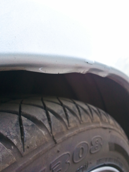

После того, как установил винтовые стойки и опустил машину по максимуму, передние колеса начали шеркать об арки на поворотах. Кромку вывернуло наружу
Нужно было, что то делать, а поднимать машину не хотелось. Решил раскатать арки. На просторах интернета много вариантов, как это сделать, начиная от банальной трубы и заканчивая заводским аппаратом, который стоит в районе 10тыс. Я как всегда решил сделать его сам. :) Долго не мог найти ролик полиуретановый. Можно было выточить железный, но он будет косячить краску. Наконец в Вираже появился нужный ролик и я доделал аппарат. :)
Вооружившись строительным феном, чтобы больше не полопалась и так уже ободранная краска, начал катать. :)
Получилось, как и хотел. Теперь ничего не задевает. Осталось подкрасить арки и будет гуд. :) Кому надо прокатать стучитесь в личку. :)

Костя, красава, общий вид бы выложил.
Общий вид не изменился, ну разве что совсем чуть чуть. Я ведь только кромку загнул и крыло самую малость раскатал. Конечно если бы на дисках вылет был еще больше, то пришлось бы крыло, как следует катануть. :)

А что там за сверх технологии? Мне заднии за 10 минут катанули, причем не просто кромку подогнули, а гдето 1,5 см в плюсСообщение от Megamix
Может есть какие-то подводные камни. :) Будем катать посмотрим. Так, пока ничего сложного не заметил. ;)

Завтра закончу, проблемы с задними арками, не хотят кататься, волной идет и все.. С передом тож намучился, гнется изгибается форму не держит.. Корявенько пока все, завтра хочу доделать и фото скину.
так надо греть феном строительным места раскатки арок !
