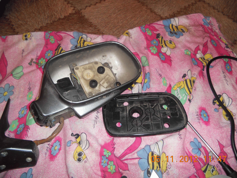

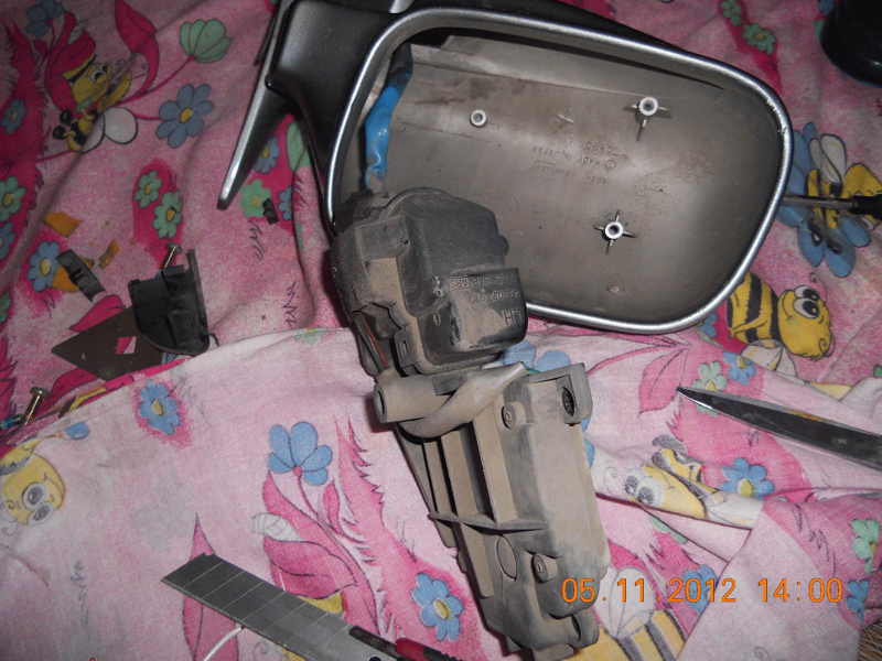

    начну с зеркал, снять их несложно, только нужно аккуратно снимать заглушки всякие.
    Сняли, протираем от пыли и грязи и тащим домой.

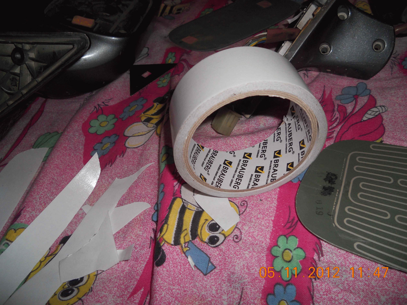

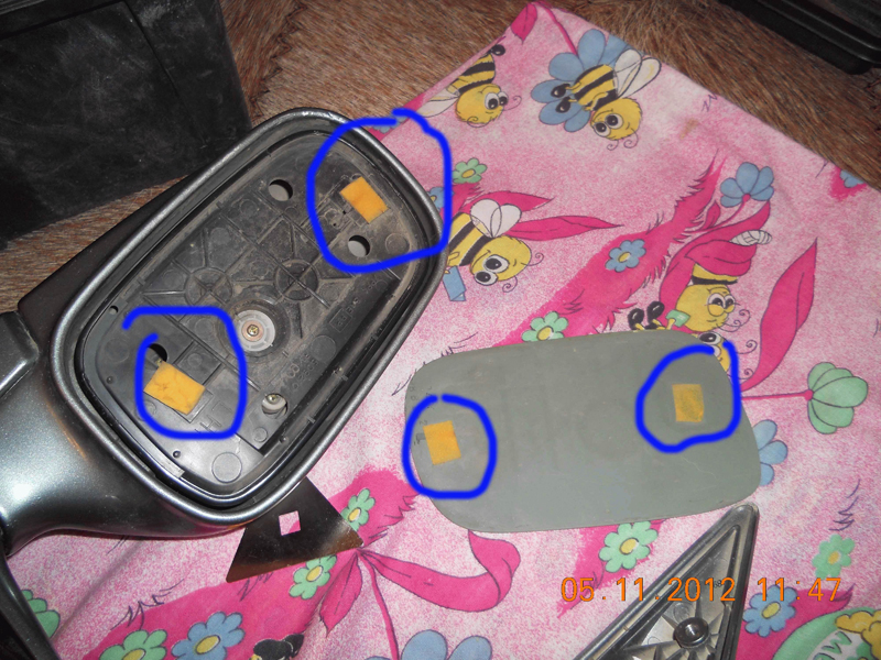

    Стекло зеркала снимается только прогревом. У меня есть строительный фен, поэтому проблем с нагревом небыло. Думаю можно и обычным феном прогреть на самом горячем воздухе. Греть сильно не надо, лишь бы кромки держателя стекла стали чуть мягче. И тонким предметом (лучше канцелярский нож) поддеваем стекло. НЕ В КОЕМ СЛУЧАЕ НЕ ПОЛЬЗУЙТЕСЬ БОЛЬШИМИ ОТВЕРТКАМИ! можете сломать стекло, да и не удобно (часовые отвертки подойдут).
    Но все так просто как кажется... стекло еще прилеплено на двухстороний скотч (держит цуко хорошо). Так как раз запаслись канцелярским ножом! Вот и режим им аккуратно :)
    на фото видно что получается
    Если разбираете все сразу, обратите внимание вот ЭТИ БОЛТЫ закреплены фиксатором резьбы, будьте аккуратны. Я чуть болт не испортил когда раскручивал.
    теперь моем и протираем стекло зеркала.

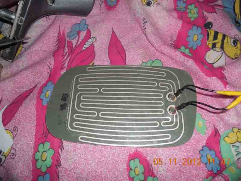

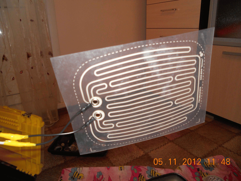

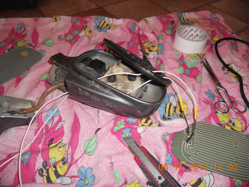

    Дальше понадобится обогревающий элемент и двухстороний скотч (тонкий), т.к. элементы у меня не самоклеющиеся.
    обогревающие элементы (модель "джип") покупал в Вираже, в районе 500р. за пару, скотч в канцелярском магазине. К элементам припаеваем провода (свои у них коротки) длину провода брал на глаз, с пол метра наверно.
    далее примеряем как элемент будет располагаться элемент и куда выходить провода. У меня провода в дырки не в какие не попадали, поэтому вырезал ножиком новые.
    Лучше на зеркале отметить как будет ложиться эмент (чтоб потом попасть проводами в дырки и не перепутать расположение стекла) Я такаю ошибку допустил, понял только когда собирал зеркало обратно :(
    аккуратно наклееваем и обрезаем ненужные края, должно получиться примерно так:

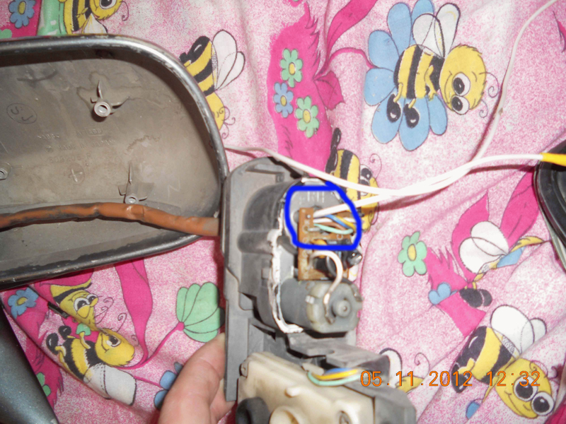

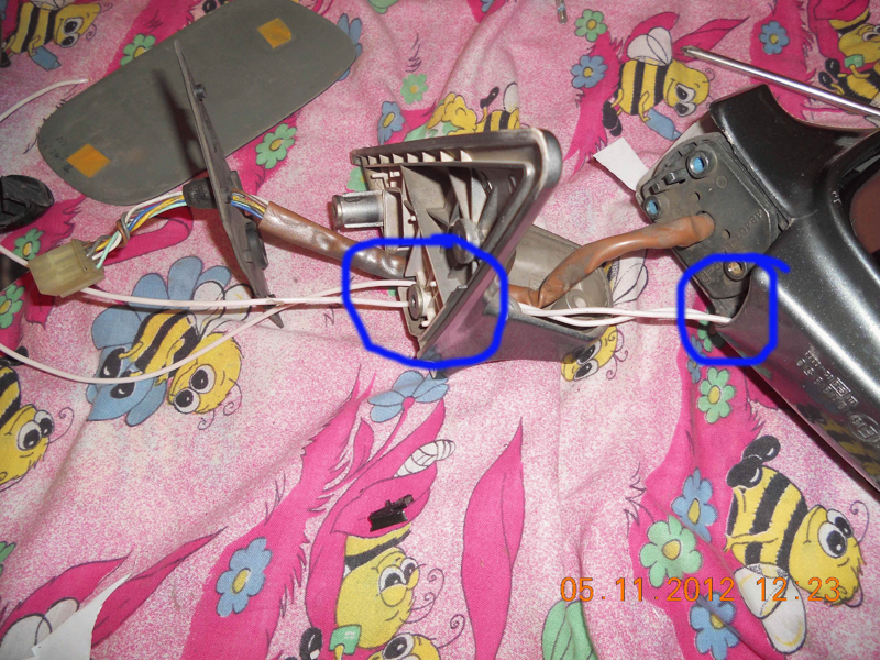

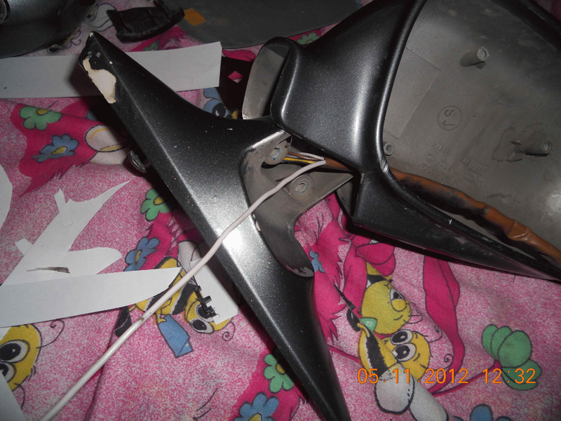

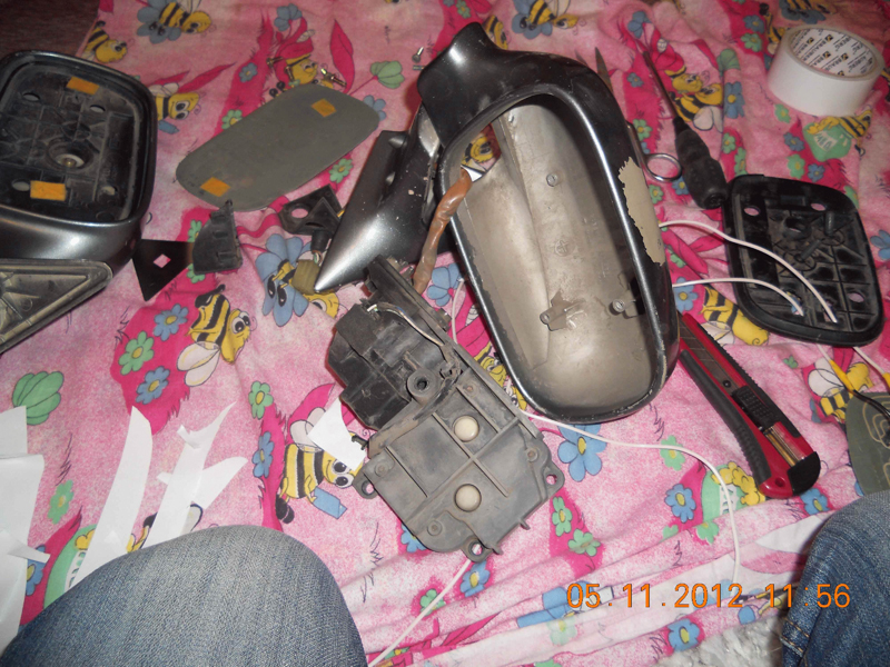

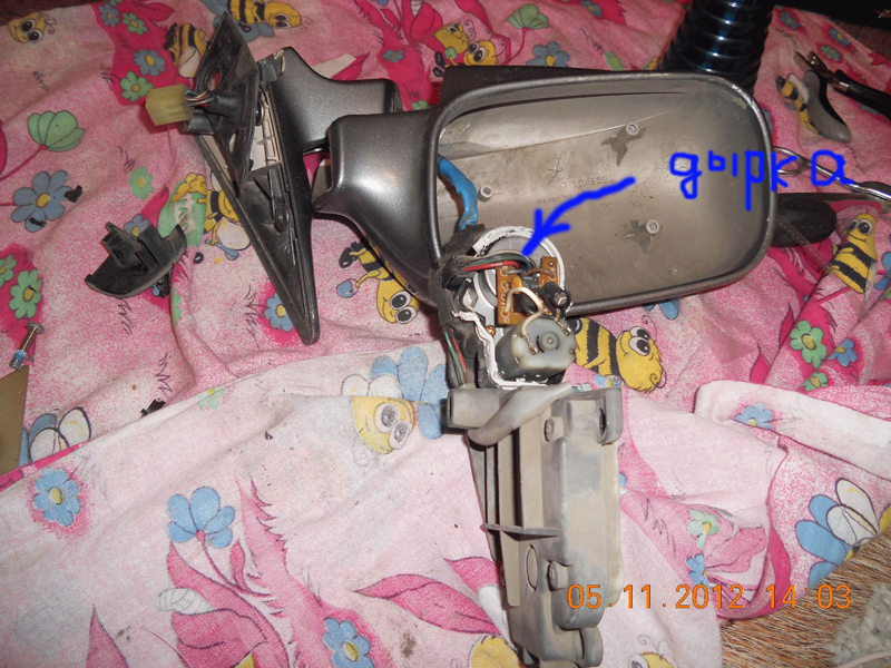

    Останлось дело за малым, но муторным делом...прокладыванием проводов.

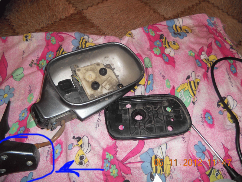

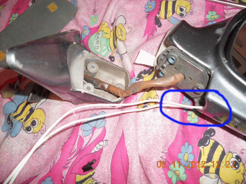

    Не протягивайте их вот так, зеркало потом не соберете
    Нужно разбирать все дальше. Не ломайте ничего и не режте. Крышка снимается плохо, она проклеена герметиком. новые провода прокладываются совместно с существующими (все влазиет)
    В дырку суем провода и пихаем :)
    я еще туда жидкого мыла капнул, чтоб легко все прошло. По-тихоньку провода прошли сами, не пришлось ничем протягивать :)
    Собираем зеркало в обратном порядке.

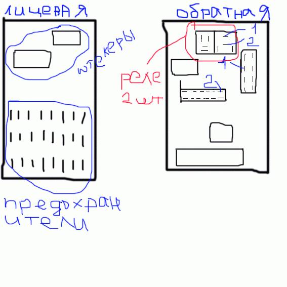

    Задача себе ставил подключить к штатной кнопке обогрева заднего стекла. Ставить отдельную кнопку считаю плохой идеей. Ведь в штатной уже есть устройство самоотключения через определенной время работы и подключено к питанию через реле.
    Так значит обогрев зеркал нужно подключать к реле. Оно у меня стоит на блоке предохранителей в салоне. Думаю у многих субарей оно расположенно там же :)
    Фоток повтаряюсь нет, накидал схемку.
    Задача в том, что нужно снять блок предохранителей. У разных моделей жожет быть по разному. У меня же снял нижнюю консоль, а там уже видно что блок держится на одной гайке и боковых защелках.
    ПОМНИТЕ ПРО СИСТЕМУ ПОДУШЕК БЕЗОПАСНОСТИ, ОТКЛЮЧИТЕ ЕЕ на всякий случай!!! (см. мануал)
    на схеме место где необходимое реле обозначено цифрами 1 и 2 ( это кстати рабочие контакты)
    рядом расположены штекеры, на них цифры 1 и 2 соответсвенно с контактами реле. В моем случае цифра 1 была питающим проводом (+), а цифра 2 идет уже на задний обогрев. Легко проверяется прозваниванием цэшкой или лампочкой между цифрой 2 и контактом на самом элементе заднего обогрева стекла.
    Значит обогрев зеркал мне нужно было подцепить к штекеру к цифре 2. Тут уже умение аккуратно паять очень облегчит работу. Я припаял провда прямо в сам штекер, получилось как заводская проводка :) Если же нет такого умения, акуратно снимите изоляцию с нужного провода и приматывайтесь к нему (вспоминаем брошенные провода в салоне, идущие от двери :) ), не забудьте заизолировать!
