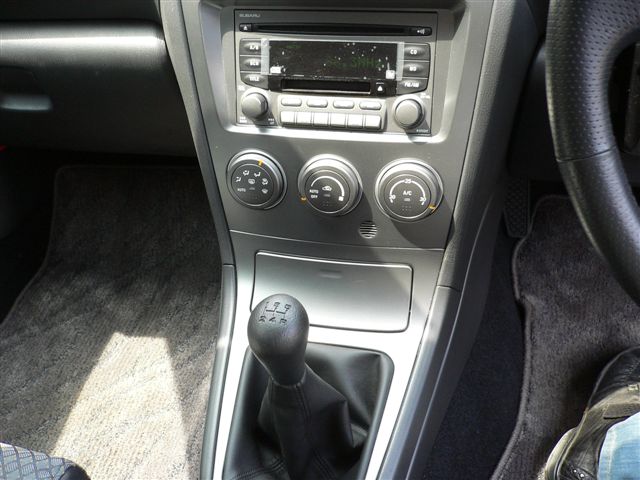

    Хочу поменять магнитолу, не знаю как разобрать панель :) Подскажите пожалуйста.
    Импреза с такой панелью

    У меня полторашка третьего года,а так магнитола такая же.
    Подстаканник же есть? Вот выдвинуть его, там болтик...открутить...
    а дальше только отверткой подцеплять и плавно дергать,панель на клипсах. Я так делаю довольно часто,магнитола косячит :)

    Подстаканики у меня дальше за коробкой, а где крыжечка там прикуриватель и пепельница. Тоже думаю что на клипсах ну боюсь дергать не знаючи, поломаю еще что нить ...

    А НАД магнитолой че? Там по-любому болт тоже должен быть для верхней половины панели. А дергать главное плавно и одновременно с обеих сторон! Не боись :)

    Да я так вроде все просмотрел, не где никаких болтов нет.
    Дергать я все равно че то очкую Славик :)

    Разобрался, и правда оказалась на клипсах :) Только снизу еще на 2 самореза было прикручено.

    поподробнее можно как там снизу снять?
    у меня только верхние и средние клипсы нормально отошли... а нижние как то не понятно...панель вместе с крутилками идет как бы... что там откручивать надо?
