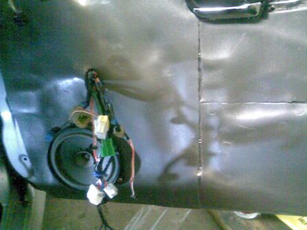

    Вибропласт. Оклейка дверей, салона
    Альбомы ниже
    ДВЕРИ

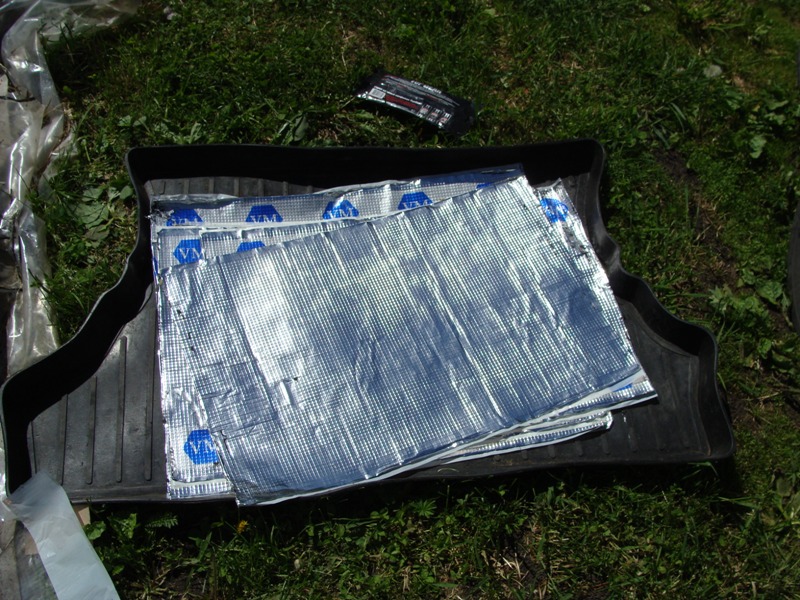

    Re: Вибропласт. Оклейка дверей
    На одну дверь ушло 2,5 листа "троечки" VM, как впрочем и на передние двери.
    Потяжелела килограмма на 3.
    Други, у меня есть хороший консультант по автозвуку.
    Человек много раз принимавший участие в соревнованиях по автозвуку.
    Клеил непосредственно под руководством оного.
    Так что, уважаемые, дверь вибропластом оклеена как бы в идеале.
    Вариаций на тему "фантазия" куча, свирепствуйте.

    Листы стандартные

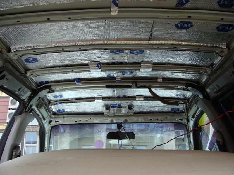

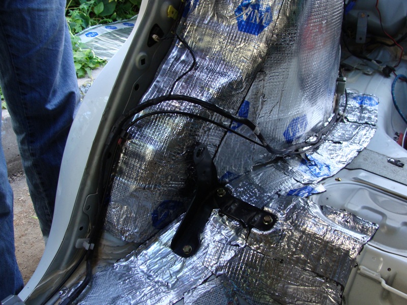

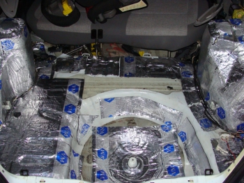

    Re: Вибропласт. Оклейка дверей, салона
    Приступил к оклейке багажного отсека, задних арок и крыши.
    Альбомы вверху страницы.
    Ушел 21 лист. На все про все около 4 рублей.
    По 2,5 листа на каждую дверь, 8 штук в багажник, 3 штуки на потолок.
    Остался моторный щит + тоннель - 4 листа. Еще около 600 рублей.
