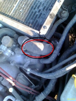

    Народ скажите что в этом патрубке?
    вот фото двига стал воду золивать в омыватель...и патрубок пошупал таккое ошушение что он пустой...что в нем должно быть (ТОСОЛ)

    Антифриз! На горячую потрогай и поймешь пустой или нет :) А вобще кажется тебе что пустой :))
  3. #3
    потрогал вродже пустой и не горячий вродк был хотя проехал на машинке как можно точно узнать есть там антифриз или нет?снять патрубок?
  4. #4

    ИМХО если бы был пустой был бы у вас уже кипящий ежжжж

    Ну ослабь один хомут и на стык нажми, тосол и потечет! это будет быстрее, чем гадать в форуме!
  6. #6
    xuryrg, у тебя случаем этот патрубок не с BOV идет? Его что-то не видно на фото.
  7. #7
    Да похоже что это от интеркулера патрубок идёт :)
  8. #8
    да от интеркулера!и что такое воv?
  9. #9
    от куда в интеркулере тосол? там кроме воздуха ничего не должно быть...
  10. #10
    всем спасибо...разобрался отдельное спасибо максу)
  11. #11
    Sib_angel, это новая эксклюзивная модель форестера ;)
    xuryrg, тогда это патрубок сброса избыточного давления из преддроссельной области в предкомпрессорную. Это надо для продления срока жизни турбины и интеркулера.
    Патрубок одним концом крепится на BOV (Back Off Valve), который в свою очередь в стоке установлен на интеркулер (т.е. перед дроссельной заслонкой). Второй конец патрубка крепится на ту часть впуска, что идет перед турбиной.
