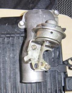

    Вопрос к знатокам, тема на других сайтах всплывала, однако до конца не разобрался:
    Собственно вот этот патрубок:
    Вопросов несколько,
    1. За что отвечает, зачем на нем заслонка, и почему слева не такой?
    2. Почему постоянно "сопливит", почему это не страшно и сложно ли устранить течь масла?
    3. Можно ли его повернуть при установке фронтальника, или верхний фланец всегда должен смотреть в небо?
    Заранее спасибо!
  2. #2
    Называется - клапан управления впускным воздухом со второго ТКР
    1. Клапан отвечает за подачу сжатого воздуха в ДВС со второго ТКР. Открыт только в режиме Твинтурбо, во все остальное время закрыт (режимы - только 1-й ТКР и подготовительный).
    Слева не такой потому что... хм... если кратко то так как принцип управления 1-й и 2-й ТКР различен и 1-я ТКР не имеет подготовительного режима. Советую почитать здесь http://arbmonster.narod.ru/. Многие вопросы отпадут.
    2. Сопливить в клапане нечему. Это говорит о выработке 2-й ТКР. Уровень масла не падает? Я бы подыскивал замену 2-й ТКР.
    3. Без разницы. Собственно, при покупке турбокита для BE5 должен быть специальный пайп (Y - пайп) для соединения этого клапана при его штатном расположении.
  3. #3
    Спасибо!
    У-образный пайп буду делать здесь, на твин-турбо фиг найдешь болт-он кит, если найдешь, то он или дохлый, или ценник конский. Я заказал болт-он на импрезу, разницу подкорректирую аргоном.
    У-образный пайп обычно под два фланца, т.е. вместо штатного интеркулера. По-моему можно систему упростить, левый патрубок убрать, пайп от левой турбины провести напрямую, а вот патрубок, который сабж, не уберешь, значит придется к нему коннектиться фланцем. Для избежания лишнего гиба есть смысл повернуть сабж фланцем в сторону У-образного пайпа.
