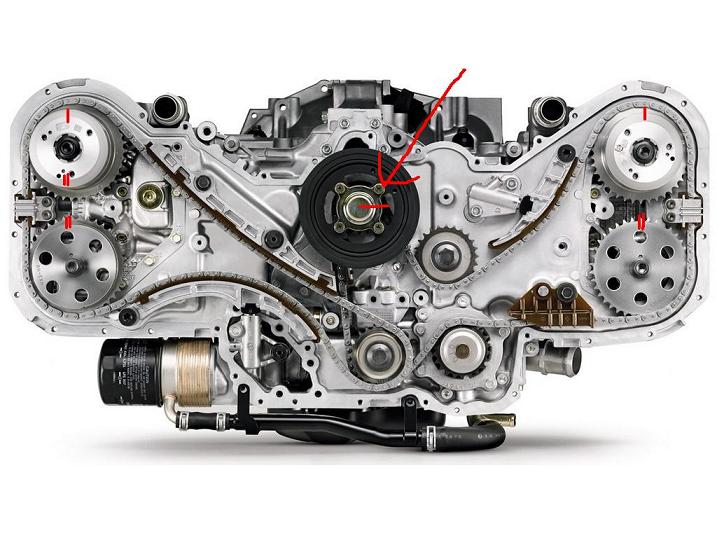

    Здраствуйте вот решил заменить ГРМ. И тут у меня возник вопрос а правильно ли у меня стояли метки.
    Может кто подсказать как должны правильно быть метки? Или где взять подобную информацию?

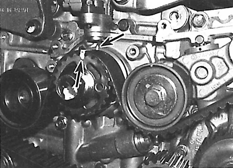

    вообщем полазил в Базе знаний Subaru
    нашел фото и информацию, возник последний вопрос. Там на фото показаны авто одно валовые. А у меня двух валовые (думая разница мало но всеже)
    К сути метки же также должны стоять???

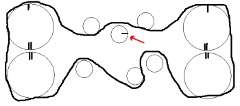

    А теперь как у меня стоит... Правильно ли это???
    отмечено красным как расположена метка у меня...
    простите за очень схематичный ресунок

    На четырёх вальном моторе меток больше, на каждом распредвале по две метки а не по одной.
    Я же метки нарисовал все...

    Нет не все ты нарисовал, на каждой звезде распредвала по две метки...
    серьезно??? Ого беда. А я думал что на валах двойные метки должны сдруг другом дружить. Мне в сервисе так сделали. Вот дела. Центральная правильно стоит? Та на которую стрелка указана?

    Re: замена ГРМ на легаси ОБЯЗАТЕЛЬНО ПОСМОТРИ
    Короче, на нижнем валу двойная метка должна совпасть с верхнем валом метки и вторая метка на нижнем валу должна совпасть с меткой картера с боку, метка коленвала должна совпасть с меткой на картере мотора, по середине.
    Короче, ясно. У меня метка коленвала смотрит не туда. Спасибо...
