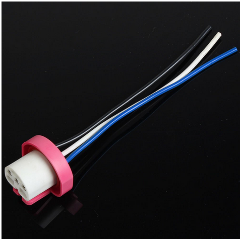

У меня все встало просто отлично, крепления все как родные, не чего не болталось (на лупатике). Уплотнитель у меня был даже повнушительнее чем у родных (может для компенсации неидеальной геометрии :) ) Разъемы там стандартные, скорее всего HB2 или HB5 (они одинаковые). Резать и сращивать ни чего не надо! Покупаем переходник(в форварде он был) облуживаем провода и вставляем их в родной разъем. Для подключения ангельских глазок в комплекте должны быть специальные клипсы. Проводов там действительно многовато получается))
